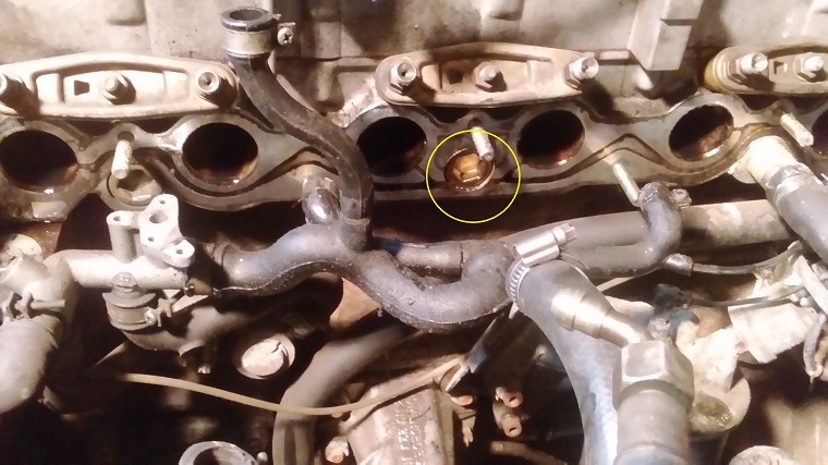

przypomne sie troszke
auto nadal jezdzi z ta wadą czyli z rana odpalam od strzała zadnej chmury, jezdze zadnej chmury, stoje w korku ruszam chmura, jezdze dalej ze stała predkoscią juz bez chmury
i tylko to mnie niepokoi bo gdyby pierscienie (tak se mysle i to nie tylko ja)to puszczał by dyma zawsze
przedmuchów brak patrzył mechanik i zadnego podcisnienia czy cisnienia po dokreceniu korka, odmy czy miarki brak
po przejechaniu kilku tysiecy wymieniłem swiece i tak 6 najgorsza oblepiona
siłą dedukcji wywnioskowalismy ze olej do komory spalania trafia gdzies z układu smarowania
i tu pytanie
czy jest to mozliwe gdzies kanałem olejowym(padnieta uszczelka pod głowicą lub jakies pekniecie głowicy)
sladowe ilosci oleju pojawiły sie w układzie chłodzenia(płynu nie wywala nie przegrzewa sie)poprostu na korku i scianka jest masło
jeszcze jedno pytanie gdzie i któredy poprowadzone sa kanały olejowe od dołu do głowicy i spowrotem
i co jest pod nakretką zaznaczoną na zółto na zdjeciu
DSC_0739.JPG [ 33.71 KiB | Przejrzano 9778 razy ]

Post: czw cze 01, 2017 11:09 pm
Posty: 1531
Lokalizacja: WROCŁAW
Po opisanych objawach obstawiam walniętą uszczelkę pod głowicą. Samo się nie naprawi i będzie coraz gorzej. Olej ssie z kanału olejowego, którym smarowana jest głowica. Wiem, łatwo mówić ale ja zdejmowałbym głowicę zwłaszcza,że w M110 nie jest to zbyt skomplikowane.

Post: pt cze 02, 2017 8:51 am
Posty: 385
Lokalizacja: turek wlkp
nie puszcza chmury po zdjeciu nogi z gazu
z rana i czy po zgaszeniu ciepłego i po jakims tam czasie jak odpalam równiez dymka nie puszcza
objaw dymienia jest gdy silnik jest rozgrzany i gdy zatrzymam sie na dłuzej niz przysłowiowa minuta i ruszam puszcza dyma i po przejechaniu kilku metrów dym ginie (olej sie wypala)
jak jezdze normalnie w ruchu miejskim tzn ruszam zatrzymuje sie na chwile brak dymienia
olej napewno wtedy tez pali tyle ze na wolnych obrotach tak jak pisałem wczesniej zbiera sie w dolocie i gdy depne ten olej jest zassany
tez obstawiam głowice
niech mi ktos powie czy mozna zdjac całą głowice bez rozdzielania połówek jej od wałków
i nadal czekam na odpowiedz na temat nakretki na zółto zaznaczonej

Post: pt cze 02, 2017 12:08 pm
Posty: 2399
Lokalizacja: [EL] Łódź
Wydaje mi się że jest możliwość zdjęcia głowicy w całości - po prostu nie ruszasz krótszych śrub...
Musisz rozpiąć łańcuch lub wysunąć do tyłu wałek wydechowy żeby zdjąć z niego koło zębate.
Nie jestem pewien czy uda Ci się podnieść głowicę bez wyciągania ślizgów łańcucha rozrządu (łyżwy).
Jeśli nie wyciągasz silnika na zewnątrz to jest to trochę upierdliwe bo z tyłu jest mało miejsca (warto rozebrać kawałek przegrody na wysokości silnika bo bez tego trudno jest nawet odkręcić pokrywki wałków).
EDIT:
Wszystko jest ładnie opisane w manualu, rozdział '01-415 Removal and installation of cylinder head'.
