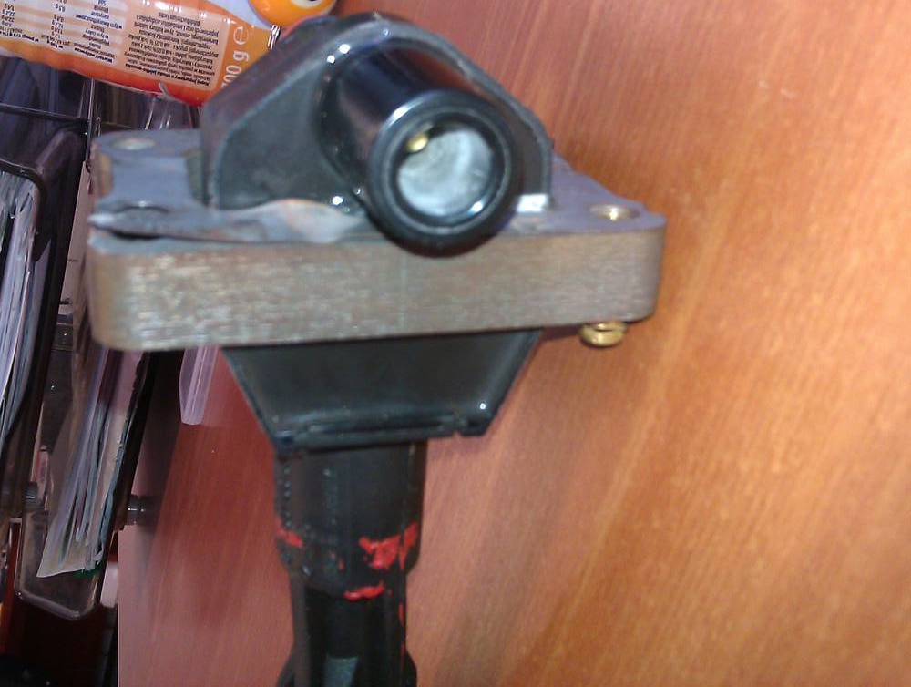

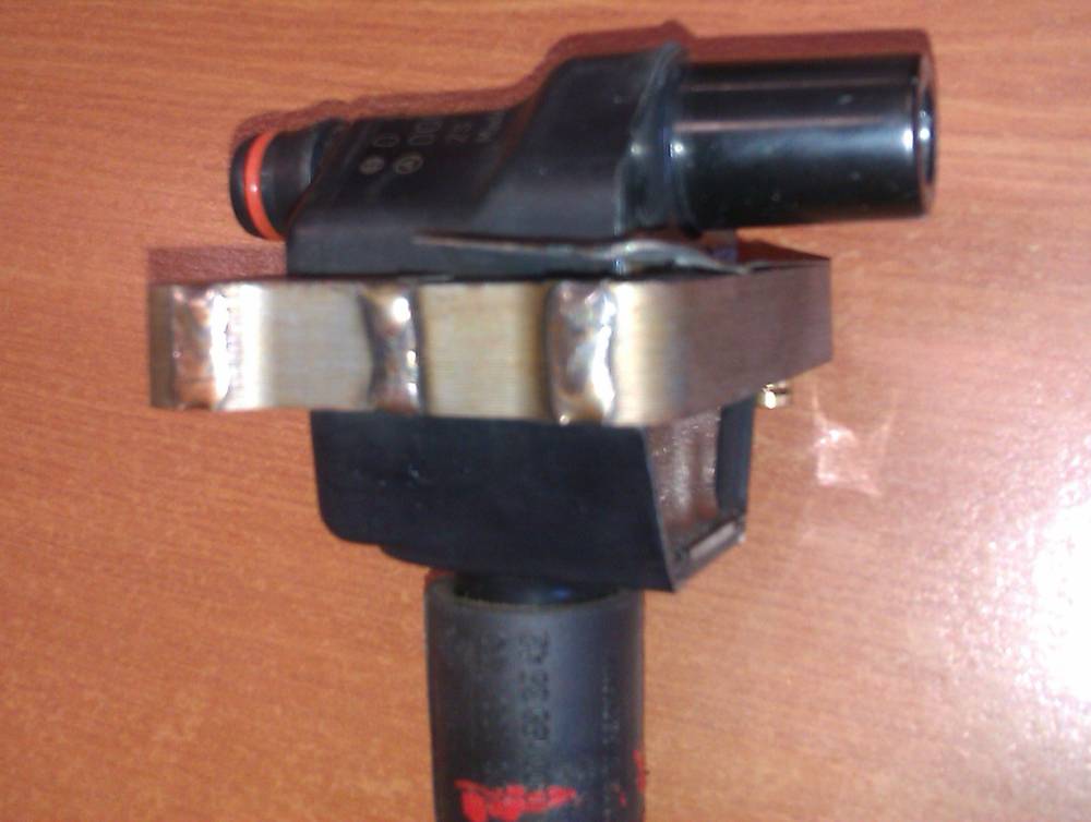

mr_simon pisze:
Jak wyglądają cewki, czy nie są przypadkiem spuchnięte?
Spuchnięte to raczej nie, ale bardziej sfatygowane nazwałbym to.
Podpinam foty - sorrki za jakość, ale na szybko telefonem strzeliłem.
Ta na zdjęciu jest najbardziej zmęczona - jedna z wierzchnich blaszek jest pęknięta w miejscu zgrzewu
oraz pogięta z jednej strony. Kolejna również ma lekko odgiętą górną blaszkę.
Tylko ostatnia z kompletu wygląda w miarę OK.
Dziś rano zamówiłem 3 sztuki gumowych fajek do cewek bo to nie wielki koszt, więc profilaktycznie.
Zamówiłem również jedną cewkę (BOSCH) celem testów. Jak coś to mam możliwość zwrotu.
Jak myślisz, taki stan cewek jak opisałem, może mieć wpływ na niewłaściwą pracę silnika???
PS: zauważyłem, że nowe cewki mają taką jakby plastikową obejmę/obudowę dookoła blaszek.
Przy moich cewkach tego nie ma - wyglądają jak na załączonych zdjęciach.

gregorrr pisze:
Na pewno, spotkałem się z takimi przypadkami, że ECU generował mnóstwo błędów zupełnie nie związanych z pracą silnika, a nic nie mówił na temat cewek, w właśnie one sprawiały problemy.

ha i po sprawie - M104 znów funkcjonuje tak, że można na nim monetę postawić [ok]
Wymieniłem 1 cewkę, tę w najgorszym stanie. Po tym zabiegu wszystko wróciło do normy.
Profilaktycznie zapodałem jeszcze 3 nowe fajki przy każdej z cewek.
Docelowo muszę jeszcze wymienić pozostałe 2 cewki, tak aby był nowy komplet.
Dzięki serdeczne za pomoc!! [ok] [ok] [ok]
