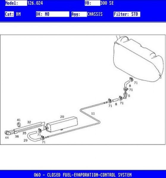

I u mnie tak było bo normalnie w miarę często tankuje i nie do pełna. :lol: Dopiero na długiej trasie do Anglii zatankowałem do pełna pod korek i wszystko za jednym zamachem zużyłem okazało się że mam bardzo poważne problemy zdjąć korek wlewu bo go trzyma podciśnienie. A potem że bak ma pojemność tylko 70 litrów (z 90) bo go wessało (jak na zdjęciach).
kosa pisze:
Jeśli jest to objaw nieprawidłowości w/w układu, to proszę o wskazówki jak się za to wziąć, ponieważ chciałbym mieć to sprawne.
Ja jak najbardziej też. :) Kiedyś na Forum dorwałem to i zachowałem na dysku:
Gdzieś tutaj jest przyczyna. Ja kupiłem element nr 5 zaworek zwrotny ale jeszcze nic nie robiłem (zima).

Jest jeszcze kwestia oceny w jakim stanie jest zbiornik na opary paliwa (20) no i ten zawór (5). A może przewody zapchane.
