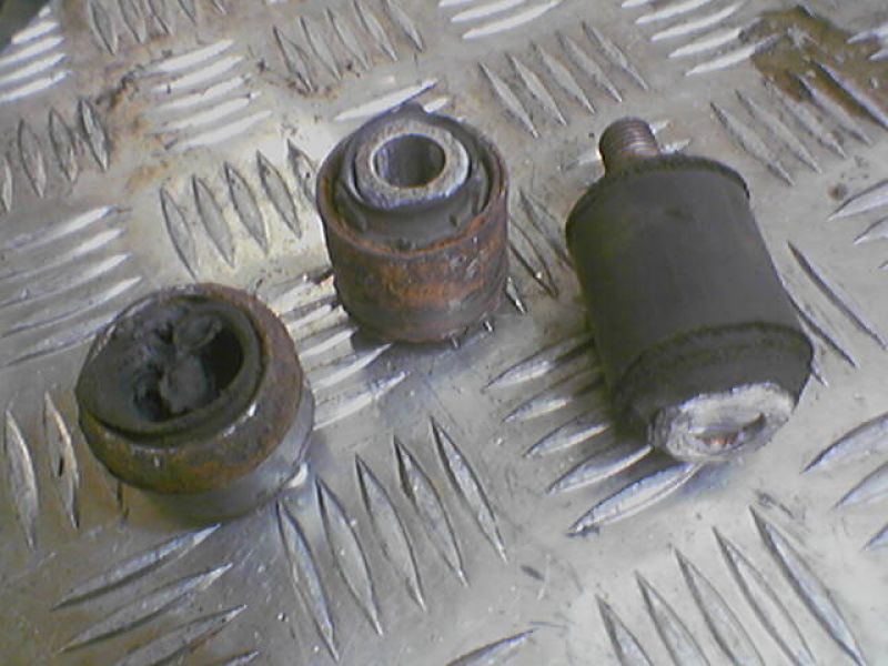

Co z tulejami pływającą i wahacza wymienione?
Na tych tulejkach auto jeździło i tylko czasami coś zabujało :o ale je zdemontowałem, i powiem tak, że w niektórych przypadkach prasa 5t jast słaba do wyciśnięcia tulejek
http://www.w114-115.org.pl/forum/img01/ ... ulejki.jpg
ta całkiem roz.....na pokazywała delikatny luz - prawie niewyczuwalny [szalone] bez obrazy i nerwów
pozdro
wojtyla

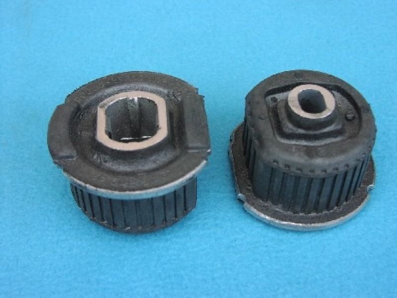

Zastanawiam się wy wymiana poduszek/gum tylnego wózka coś zmieni.
http://www.w114-115.org.pl/forum/img01/ ... jbelki.jpg
Gość z diagnostyki mówił że delikatnie się poruszają.
A jeśli wymienię te gumy to co pozostanie do wymiany????
