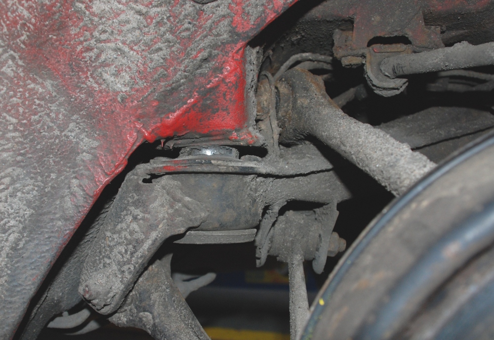

Witam Wszystkich. Temat poduszek tylnej belki był kilka razy poruszany, więc nie chcąc otwierać nowego rozdziału, podpinam się tutaj. Mam pytanie: czy - aby wymienić poduszkę przednią - można podnieść najpierw jedną stronę, zrobić i potem drugą, czy trzeba jednocześnie mieć podniesione obie strony. Chodzi o to, czy będzie dość miejsca między nadwoziem, a belką na wydobycie starej i umieszczenie nowej poduszki.
Tuleja belki.JPG [ 367.27 KiB | Przejrzano 1071 razy ]
U mnie tak to wygląda :(
