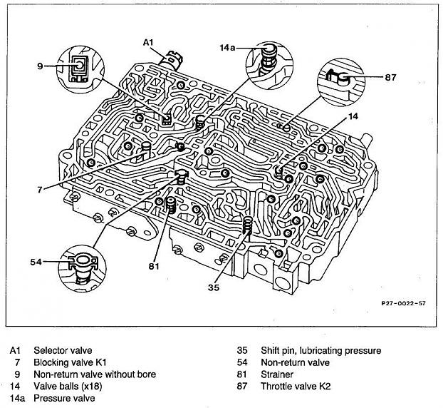

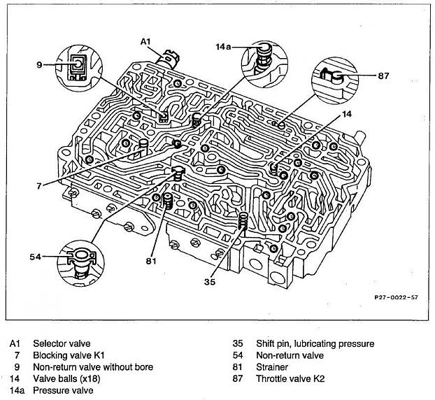

Witam. Podłącze się pod temat z zapytaniem. Rozebrałem płytę 1402706707 i mam pytanie czy jak rozbieraliście te płyty to kulek było zawsze 18? Bo u mnie jest kulek 17 nie ma kulki nr 14
valvebody2.jpg [ 82.43 KiB | Przejrzano 10311 razy ]
i zaworu 14a ale on może byc akurat pominięty bo w płycie separującej jest tam zaślepione miejsce. Tyle że wiekszość tych schematów płyt to płyty 722.3 ale od od W124 i nie mogę znależć konkretnie schamatu od płyty 1402706707. Ale z kulką zgłupiałem i już sam nie wiem czy ona mogła się gdzieś zawieruszyć czy mogło jej po prostu nie być. Pozdrawiam.

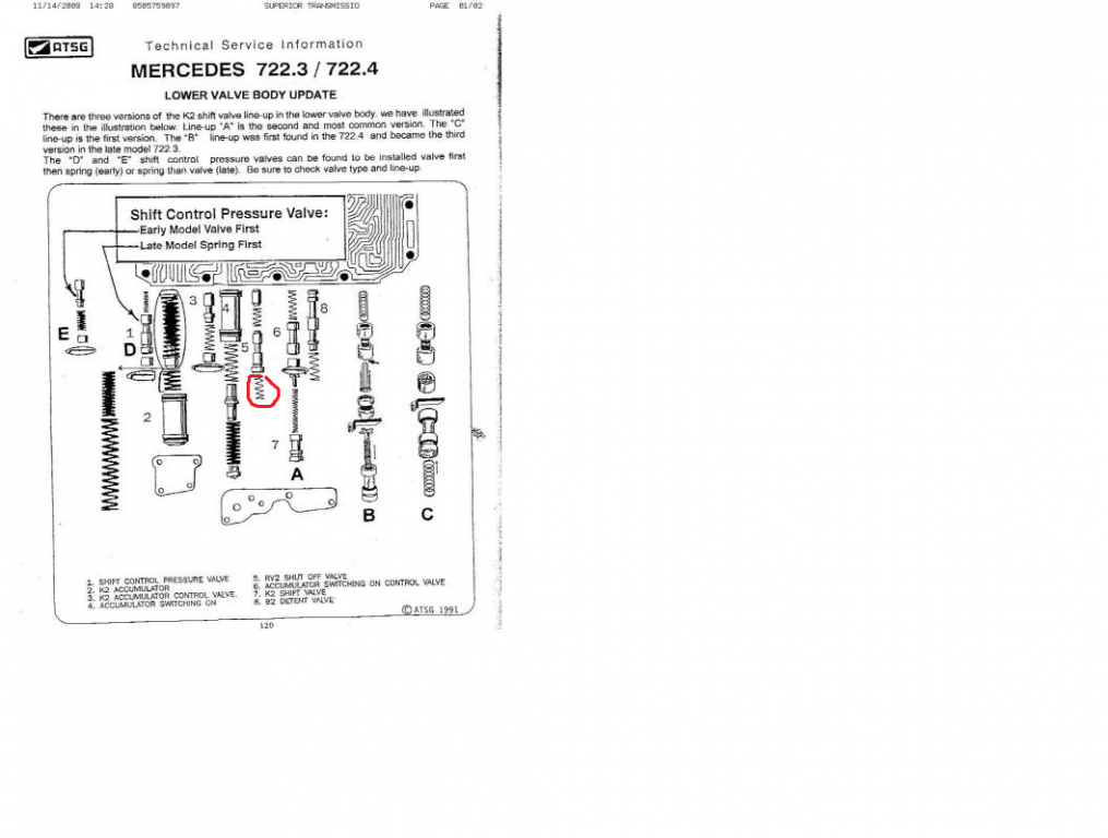

Z jeszcze jednym pytankiem bo teraz już prawie jestem pewny że ktoś kiedyś rozbierał płytę i parę elementów musiało mu zostać [zlosnikhihi] . Następny element która się nie zgadza z opisami to ten który zaznaczyłem na czerwono [attachment=0]sprezyna.png[/attachment. O dziwo skrzynia działała nawet dobrze tylko przy włączaniu DRIVE było szarpnięcie które zmniejszało się z temperaturą oleju w skrzyni. I teraz nie wiem sam czy to możliwe że ten sterownik 1402706707 jest inny czy po prostu ktoś to kiedyś rozebrał i zgubił sprężynkę i kulkę [zlosnikz] .
