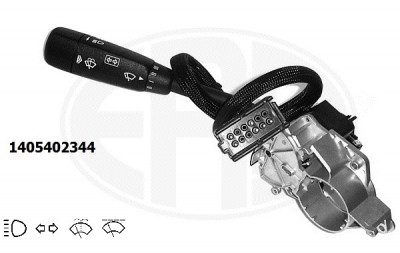

Może ktoś sprawdzić jaki powinien mieć numer włącznik wycieraczek i kierunkowskazów do 140 z vin:
WDB1400281A142402.
Ten który mam to 1405402344 i był na pewno wymieniony.
I być może on jest przyczyną nieprawidłowej pracy wycieraczek, a widzę że tez są z innymi numerami.
Czym one się różnią?

Post: czw maja 08, 2014 9:53 am
Jeden kolega z forum pisał mi , że mają inną ilość pinów .
Może mają poprzestawiane i po zwarciu styków w przełączniku nie uruchamia się to co powinno.
Są dwie jakby wady .
Jedna to taka, że nie ma wcale czasówki, a druga, że po odpaleniu spryskiwaczy od razu pracują na III.
Pozostałe elementy układu już sprawdziłem zostało tylko to.
Dziękuję za nr.

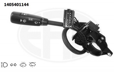

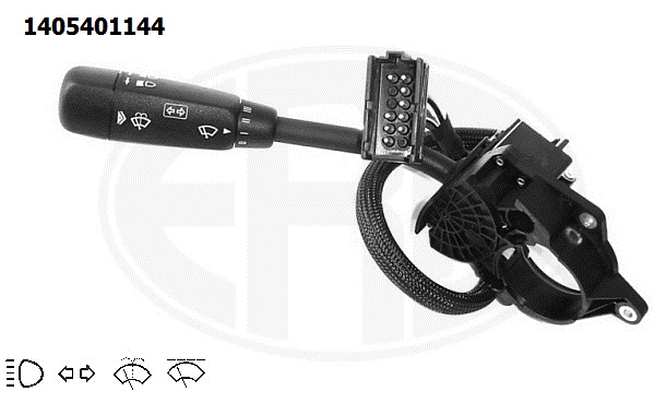

Dobra, sprawdziłem to inaczej. Wychodzi że ten kolega ma rację.
Masz zdjęcia Twojego i mojego z TecDoca. Myślę że wszystko będzie jasne.
1405401144.jpg [ 82.01 KiB | Przejrzano 3088 razy ]
1405402344.jpg [ 89.89 KiB | Przejrzano 3088 razy ]

Post: czw maja 08, 2014 10:16 am
Teraz już wszystko jasne.
