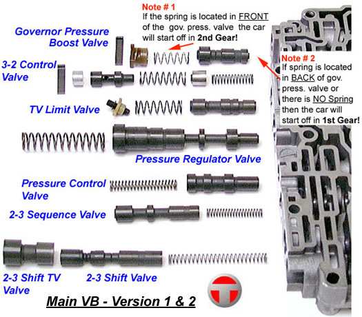

A może to pomoże
Transmisionsprings.jpg [ 40.15 KiB | Przejrzano 858 razy ]
