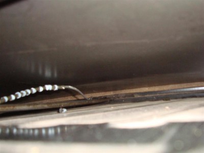

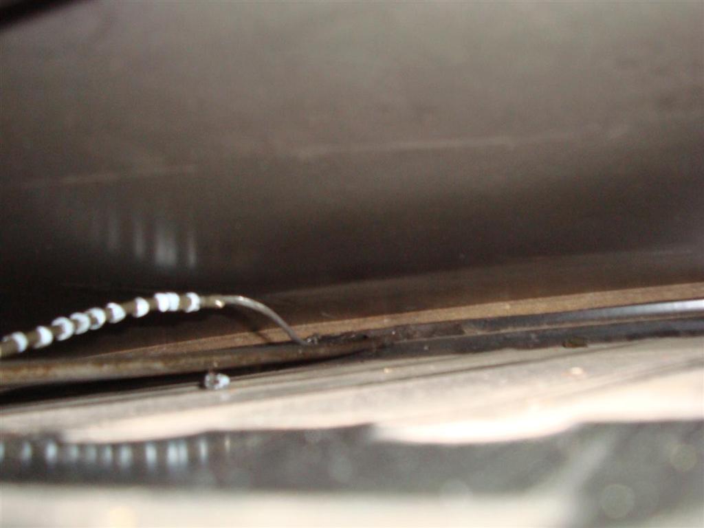

co do szyberdachu to podejrzyj czy linka nie wygląda tak jak na zdjęciu. Jeśli tak wygląda to jest do zmiany linka i pancerz.

postaram sie to sprawdzic jutro, jak slonce wyjdzie :)
