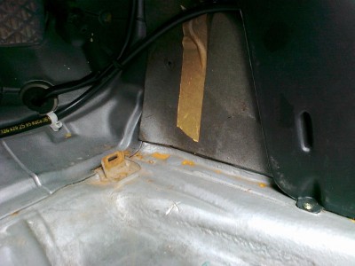

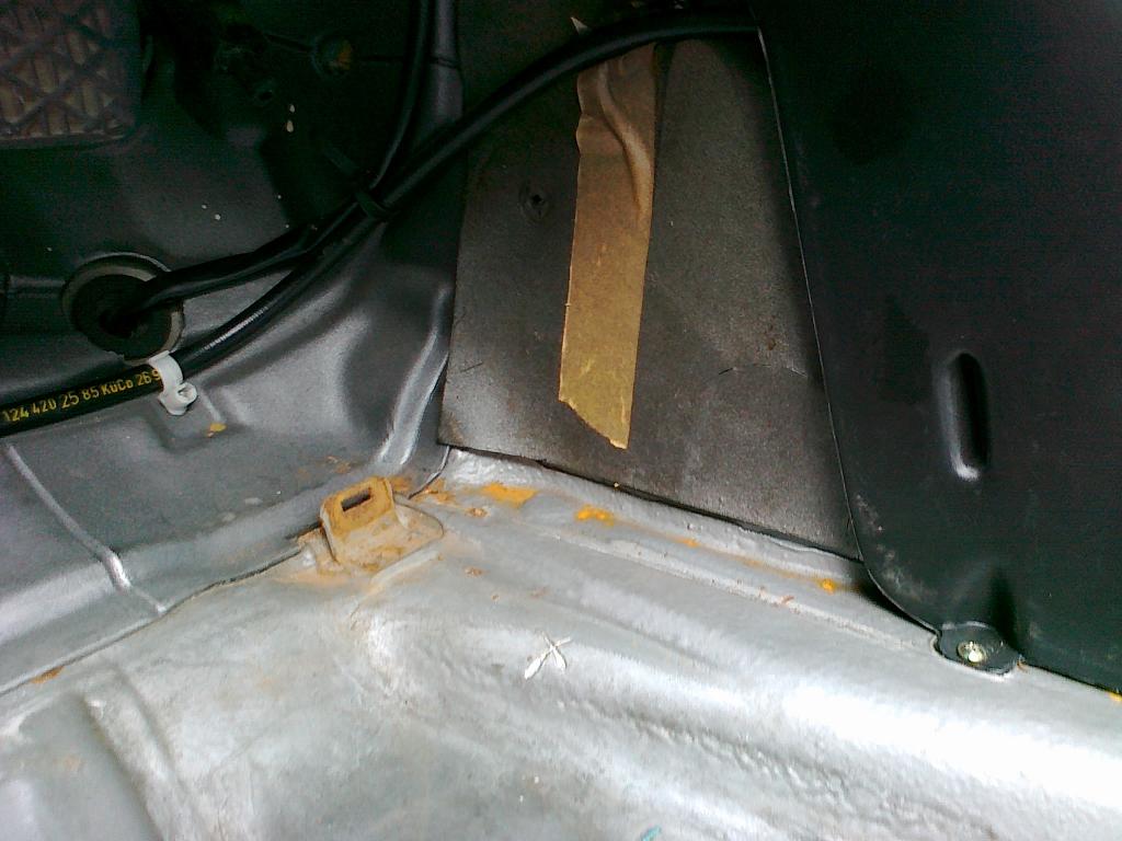

Wyciągnąłem boczną wykładzinę. Korozja jest widoczna jedynie w miejscu mocowania pedału gazu z podłożem.
Wyglądałoby to że woda przedostaje się w okolicach tego miejsca. Wklejam fotografie.
Swoją droga klimatyzację mam dokładaną - DIA. Kiedyś planowałem wymienić filtr kabinowy, rozebrałem puszkę a filtra już nie było (wg vin powinien być). Nie było nawet miejsca na filtr, po przeróbkach. Czy jest możliwe że od włączonej klimatyzacji podczas deszczu woda leci do środka?

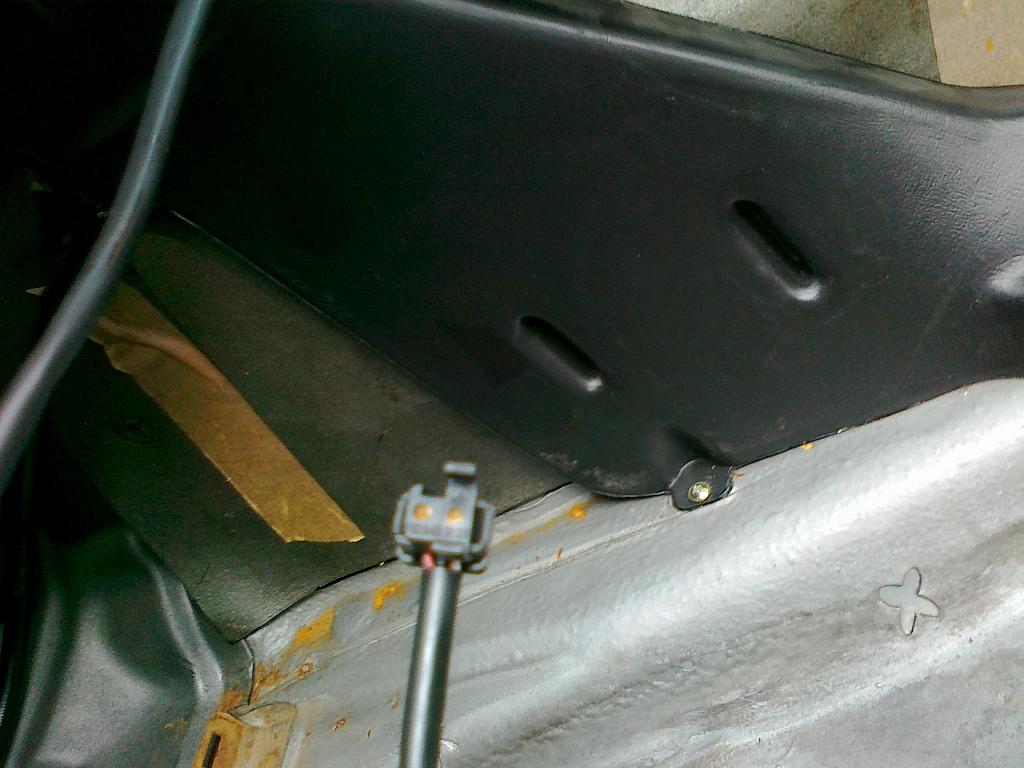

Przy okazji demontażu wykładziny moim oczom ukazał się kolejny problem, mianowicie luźna nie podłączona nigdzie wtyczka, widoczna na 2 ilustracji. Skąd ona pochodzi, gdzie ją podpiąć?? Nr które z niej spisałem 1245439527 oraz 0105451028
Komentarz: tajemnicza wtyczka
2.jpg [ 106.75 KiB | Przejrzano 1380 razy ]
Komentarz: skąd ta woda??
