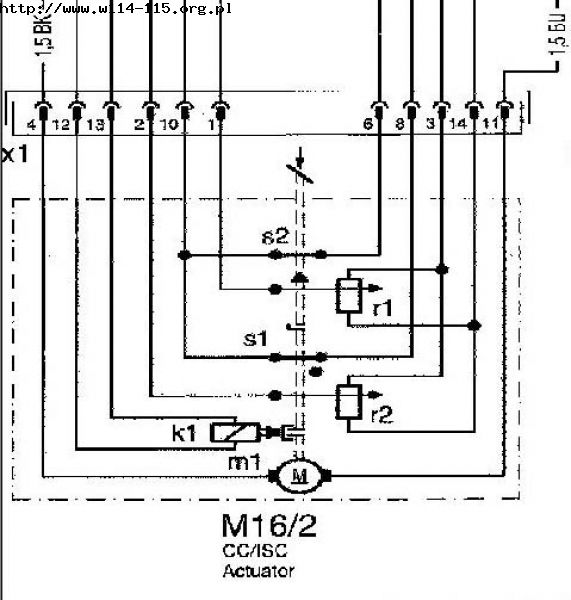

Tu masz schemat dla wersji z tempomatem:

Ja potrzebuje jedynie wiedziec na ktorych pinach podawane sa wartosci polozenia przepustnicy.
Wiazke buduje od nowa, izolacja w tej fabrycznej ulegla calkowitej dezintegracji.
Widzę że tutaj są 2 rezystory. Z tego co wygooglalem, w przypadku kiedy jeden rezystor padnie, drugi nadal działa i umożliwia prawidłową pracę.
Dzięki za schemacik. Z pewnością się przyda :)

Widać gołym okiem z jaką wersją przepustnicy mamy do czynienia .Jezeli widać z kształtu obudowy przepustnicy ze jest w srodku silniczek to jest przepustnica z tempomatem i ten schemat bedzie pasować i nr pinów masz podane .

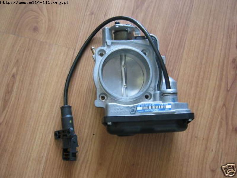

moja wygląda tak (zdjęcie zapozyczone z Ebay.au):
Więc zapewne jest bez tempomatu. <br>Dodano po 1 minutach.:<br> chyba ze to pod kablem, to silniczek od tempomatu.
Tak czy siak, nie ma to dla mnie wiekszego znaczenia [oczko]
