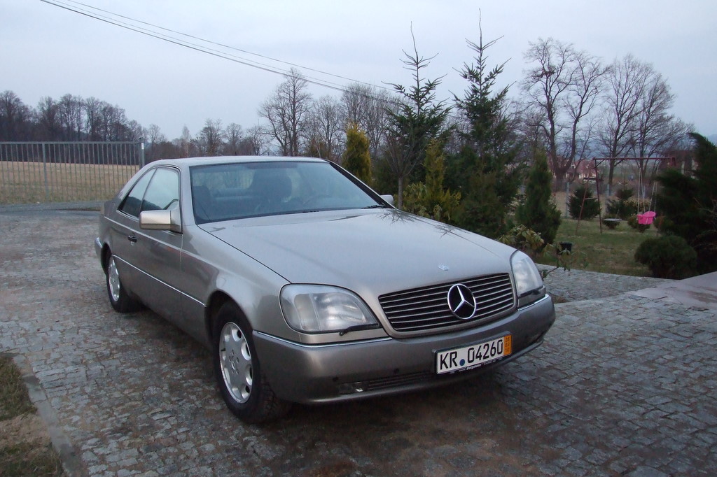

Ładne autko mam, C140 1994 zadbane. Niestety z klimy ucieka, a bez sensu S bez klimy.
Zlokalizowano wyciek w okolicach parownika (zielone wyciekło z kanału wodnego pod).
Zakład ,w którym działam z klimą nie podejmie się naprawy*, gdyż dostęp jest bardzo trudny i trzeba rozbierać i podszybie i przedni panel razem z kierą.
Może ktoś to robił?, jest jakiś prostszy sposób?. Może są jakieś instrukcje?
*robili w zeszłym roku w140 i po podłączeniu po 3 dniach aku, okazało się, ze pamięci straciły dane i musieli dużo dopłacać do tej naprawy ...

Kiedyś widziałem 140 z silnikiem 500 bez klimy (fabrycznie) :P
Kilkakrotnie deskę właśnie w takim jak na zdjęciu powyżej wymieniałem. Z pomocą "nierozgarniętego pomagacza" doszedłem przy ostatniej wymianie do 3,5 godziny "pod klucz" [palacz]
A do wymiany parownika deskę niewątpliwie wyciągnąć musisz. Nie wiem czego oczekujesz - bo spisanie dokładnego manuala zajmie więcej czasu jak ta robota [szalone]
A o tych "pamięciach" to jakieś bujdy...Pewnie po naprawie odwrotnie podłączyli zasilanie albo cuś takiego [hihi]
