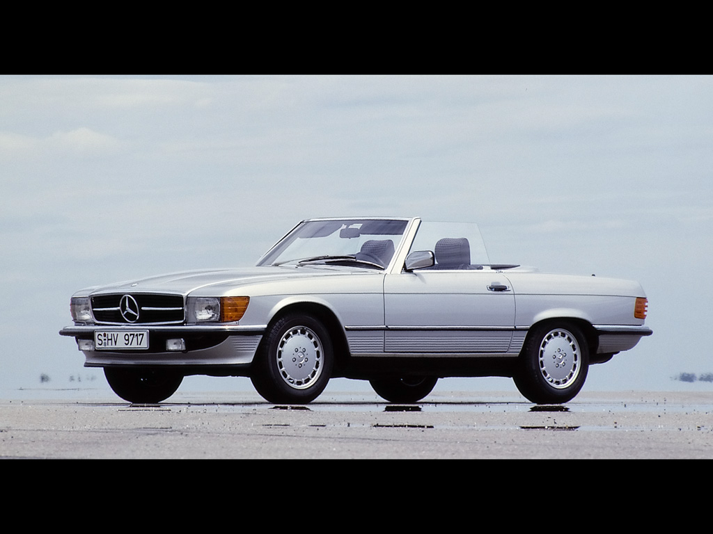

Post: pt mar 29, 2013 1:11 am
Rejestracja: pt sty 30, 2009 1:56 pm
Posty: 244
Lokalizacja: Katowice
takie.jpg [ 20.14 KiB | Przejrzano 2712 razy ]
Mam takie 14" w chromie. Szukam 15" 8)
