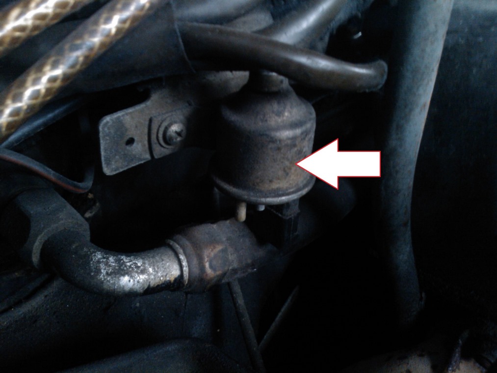

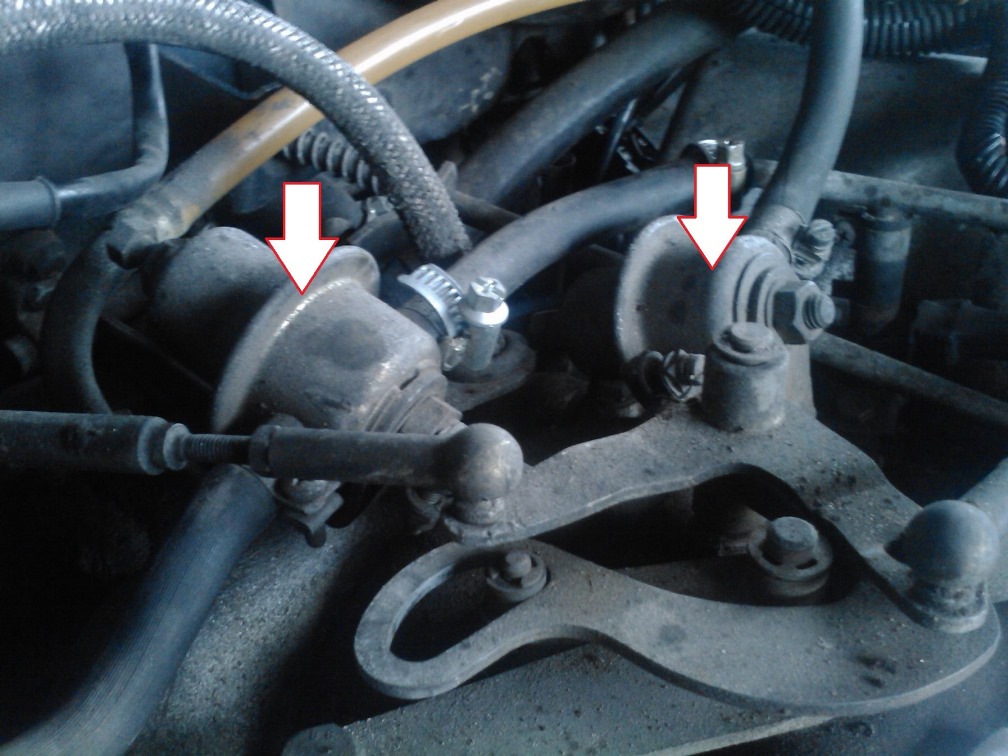

6.Na pierwszym zdjęciu chciałbym sie dowiedzieć co to za elementy układu paliwowego, jakie zadanie spełniają i po co są te śrubki regulacyjne?
7. Na drugim jestem element podciśnień. gdzie podłączyć przewody??

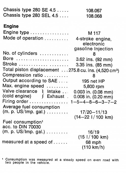

Poniżej masz dane techniczne dla 4.5
w108.jpg [ 99.89 KiB | Przejrzano 4084 razy ]
107 - 380 SLC
108 - 280 SE 4.5

Pierwszy elemnt od prawej jest to czujnik ciśnienia w kolektorze dolotowym, zaś drugi to regulator ciśnienia paliwa który ma za zadanie ograniczyć nadciśnienia paliwa w układzie. Tymi śrubami regulujesz nacisk sprężyny na przeponę.

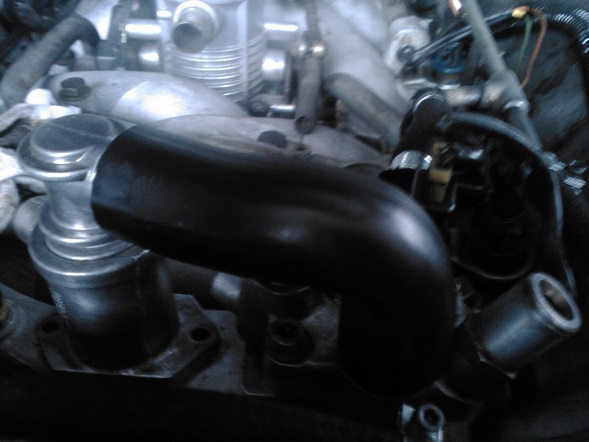

Pani Mercedes nadal ma na mnie focha;/ Wymieniłem 2 wtryskiwacze, złożyłem kolektor ssacy na nowych uszczelkach i nadal nic.
Zabrałem sie za sprawdzanie wtryskiwacza rozruchowego i ten również jest sprawny.

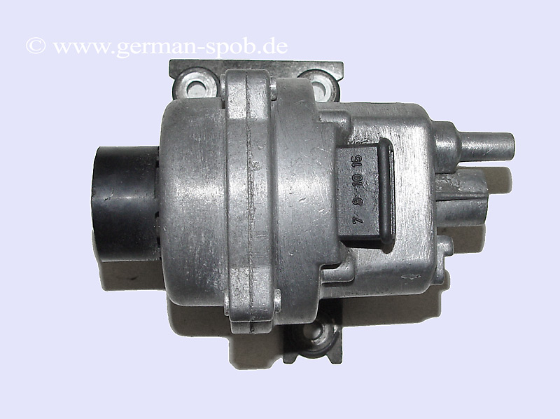

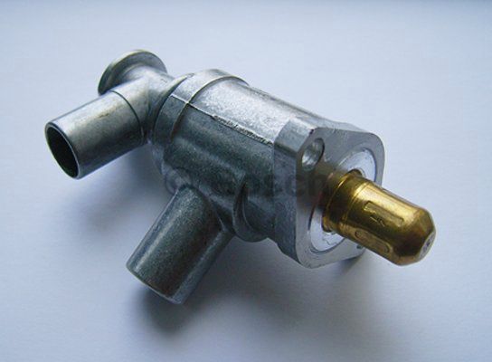

Wczoraj rozebrałem zawór AAV, ponieważ nie reagował na wrzątek. Po wyczyszczeniu tłoczek pracuje, tylko nie nie mam pojęcia w jakiej temperaturze powinien sie domykać

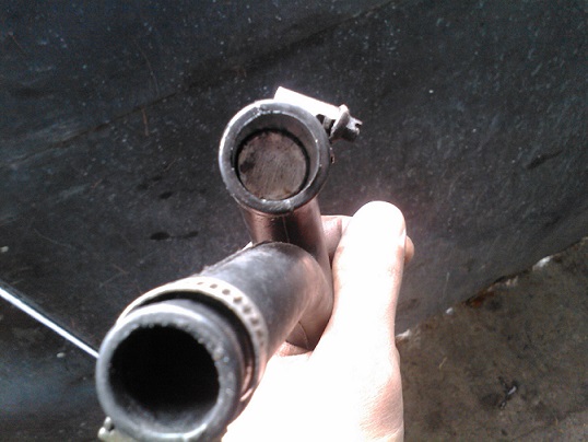

Zauważyłem również, ze przewód gumowy jest zatkany, tak nie powinno byc prawda??

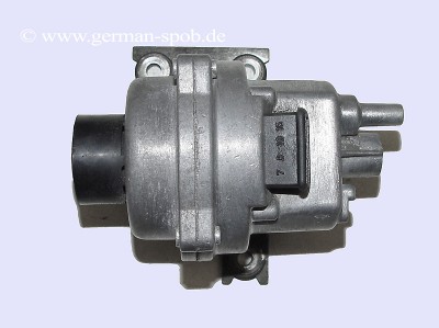

Chciałbym również się dowiedzieć jak sprawdzić MPS- czujnik ciśnienia w kolektorze.
Potrzebuje rowniez pomocy z regulatorem przepustnicy i aparatem zaplonowym.
Za co sie zabrać od czego zaczać w tym systemie d-jet?? Proszę pomoc.

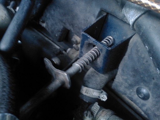

Potrzebuje również numeru cześć przewodu gumowego oraz tego elementu od cięgien gazu?

Jakie zadanie spełnia zawór AAV. Sprawdzałem i powinien zamykać się przy temp 66-70 stopni. Mój tak nie chce.

To jest zawór dodatkowego powietrza na zimnym silniku przy zwiększonej dawce paliwa.Do ustawiania zaworów jest specjalny klucz, ale możesz go wykonać szam obcinając klucz płaski i dospawać przedłużkę od klucza sztorcowego.Jeżeli silnik jest ze znacznym przebiegiem ustaw zawory z luzem o pięć setek mniejszym.Map sensor działa lub nie można sprawdzić przez zdjęcie wężyka podciśnienia.Jest nienaprawialny choć widziałem próby rozbierania.Były map sensory regulowane.Tps ustaw doświadczalnie na wolnych obrotach,wyczujesz jego położenie.Kąt ustawienia zapłonu o+-3 stopnie.Stopień sprężania 8,7/1 to daje około 11 bar,8,8 bar silnik kwalifikuje do remontu
