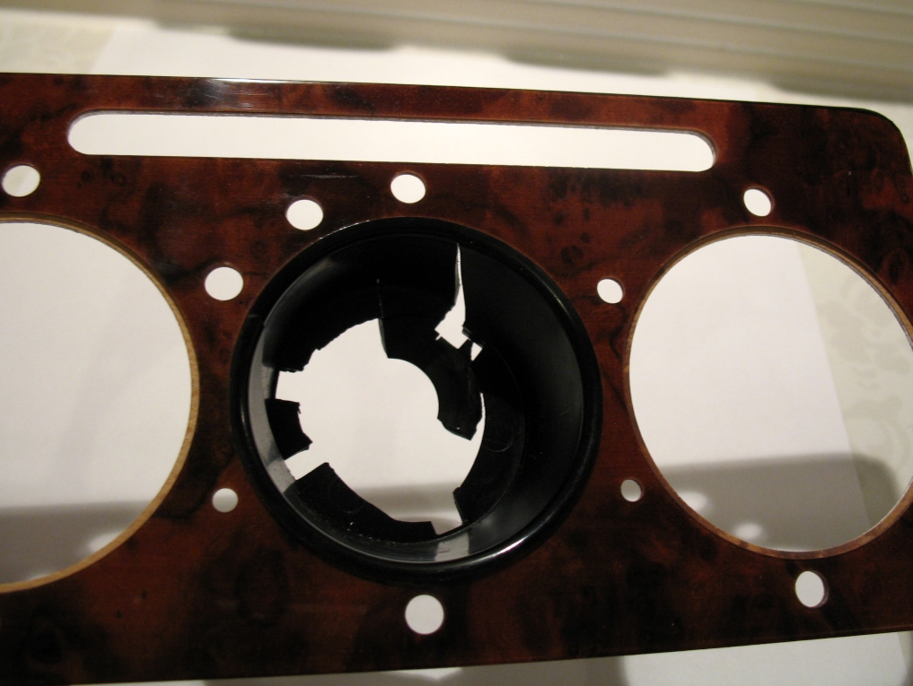

No to sobie zrobiłem. Nie wyciągajcie panelu z pokrętłami do ogrzewania wsadzając palce w zagłębienia po pokrętłach. Czarny plastik który w nich był połamał się i pokruszył.
Podpowiedź nr 2: jakbyście kiedyś zechcieli oddzielić sobie samo drewienko od tego panelu to róbcie to twarzą panelu w dół. Wszystkie te czerwone, białe i czarne kropki stanowią oddzielne plastikowe elementy umieszczone tam luzem. Mnie się rozsypały i niestety znalazłem tylko część. No to będzie wesoło.

frugoman pisze:
Niestety czasem tak się dzieje, człowiek chce sobie sam z czymś poradzić to jedno naprawi, a przy tym drugi zepsuje :(

Miseczki prawdopodobnie popękały bo zrobiły się kruche od wysokiej temperatury, miałem włożone żarówki 1,2W. Żarówki 0,4W mają nr części N000000001061 i na dziś kosztują w ASO 7,33PLN.
Pytanie do Was - powyżej 3 żarówek w pokrętłach są jeszcze 2 żarówki podświetlające cały panel, one również powinny być 0,4W czy 1,2W?
W ASO nie potrafili ich znaleźć, zresztą samego panelu z pokrętłami też nie, ech...
