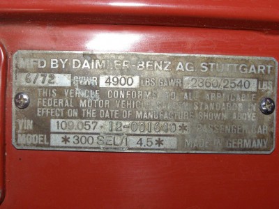

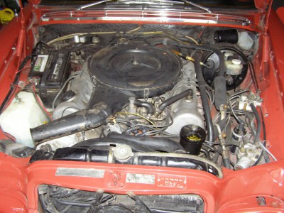

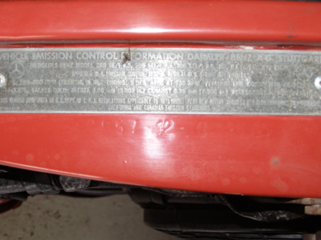

Może dziś wieczorem zrobię zdjęcie. U mnie jak dobrze pamiętam VIN mam na słupku( tabliczka) i dodatkowo wybity na pasie przednim ............ :o zresztą zaraz zrobię zdjęcie i wrzucę :lol:
Tabliczka obok zamka (po prawej stronie) to właśnie ta druga z nr VIN.
Komentarz: tabliczka z VIN
PA110134.JPG [ 184.11 KiB | Przejrzano 3441 razy ]

Post: ndz maja 13, 2012 6:34 pm
Posty: 315
Lokalizacja: wrocław

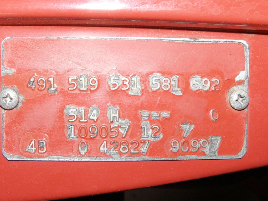

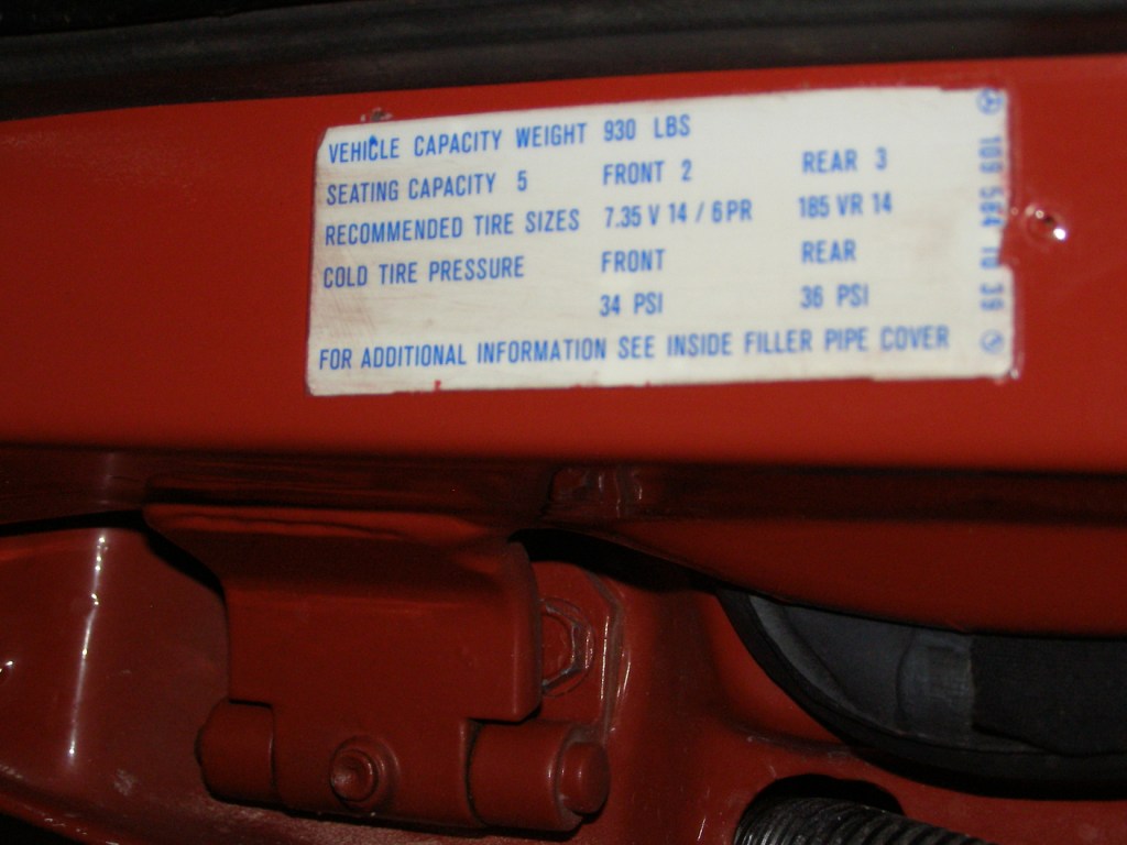

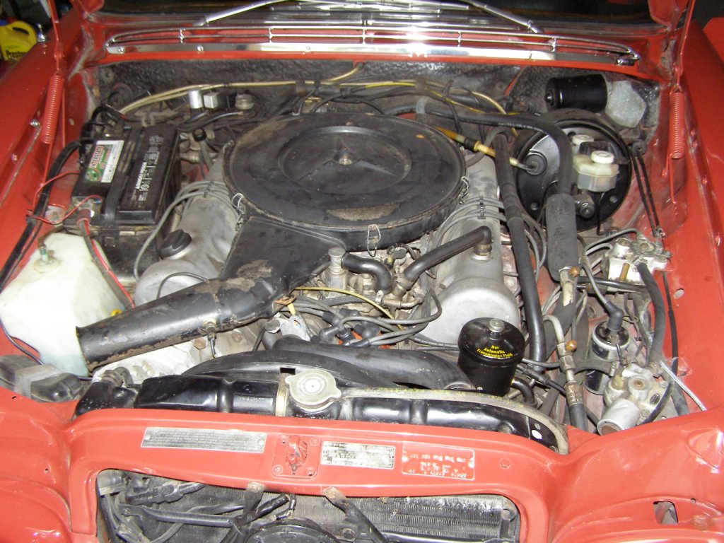

U mnie wygląda to tak.
Komentarz: Słupek B lewy. Ciśnienie w oponach itp.
P5130025.JPG [ 113.94 KiB | Przejrzano 3434 razy ]
Komentarz: Pas przedni. Tab. lakierowa.
P5130024.JPG [ 141.43 KiB | Przejrzano 3434 razy ]
P5130022.JPG [ 142.65 KiB | Przejrzano 3434 razy ]
Komentarz: Takie tam pierdoły. Pas przedni. Pod nią ledwo widoczny tłoczony VIN.
P5130021.JPG [ 123.87 KiB | Przejrzano 3434 razy ]

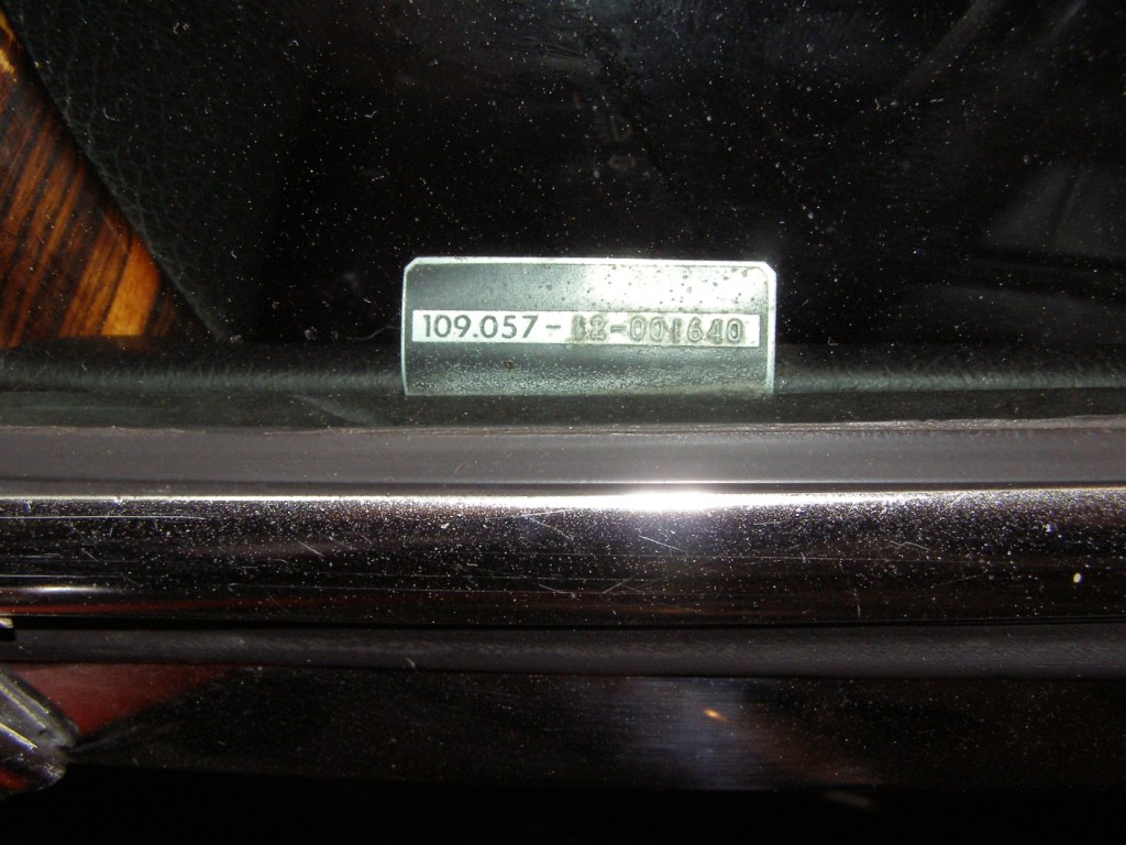

Komentarz: słupek przedni lewy (VIN)
P5130017.JPG [ 165.36 KiB | Przejrzano 3434 razy ]
