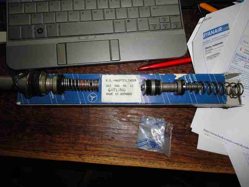

Znalazłem.
Numer części i jak to wygląda masz na zdjęciach.
Napisane że GIRLING ale długopisem.
Najlepsze to cena na mercmanii POWALIŁA MNIE NA KOLANA.
