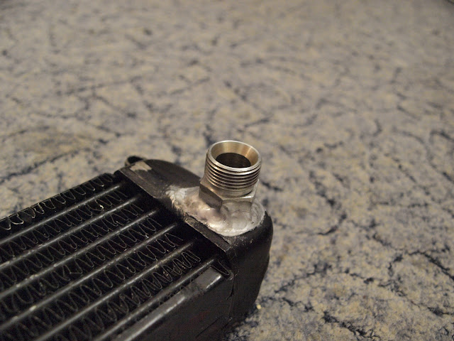

tak jak w temacie i na ponizszych zdjeciach.
Przy demontażu takie coś zastałem:
GÓRA:
DÓŁ:
Chciałem zapytać, co w takich sytuacjach sie robi ?
Z gory dzieki za odpowiedzi,

No, w zasadzie kupno nowej - na pewno zalatwilo by problem :)
Postanowilismy jednak wykonac taki manewr:
Testy szczelnosci na 6bar - ok.

Nie widzę za dobrze na tej fotce, ale mam nadzieję, że to nie 'Poxilina', no chyba, że to tylko doraźnie, na czas poszukiwania zastępczej...

DJ MAKU pisze:
Ja tez mam taka nadzieje ;-)
Ten nowo wytoczony króciec widoczny na powyzszym zdjeciu, został wspawany.

Ja przerabiałem to samo, koszt wytoczenia króćca 20zł, koszt spawania 40zł + jeden dzień czasu.

Przerabialem jakis czas temu. Pan wytoczyl i wspawal metalowe redukcje- trwalsze od aluminiowego gwintu. Niestety jest to czesta przypadlosc tych chlodnic. Przy okazji targowania ceny za usluge dowiedzialem sie , ze Pan taniej nie odda chlodnicy niz... bo identyczne sa montowane jako chlodnice oleju w LDV i kosztuja 450zl nowe oraz w jakis sprzetach budowlanych. Dobre info zwrotne, jakby ktos chcial nowa ;)
