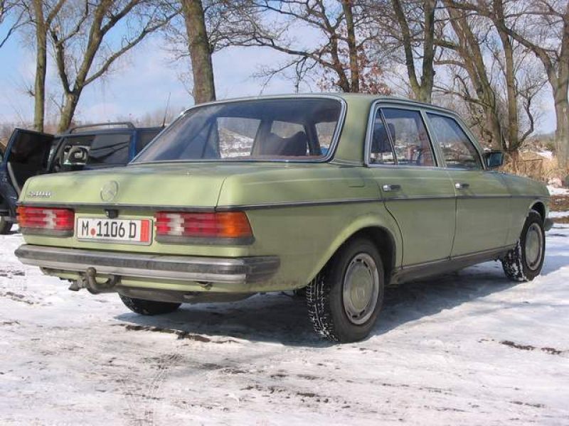

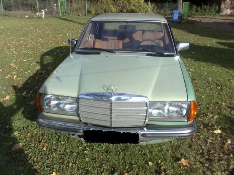

Witam serdecznie wszystkich forumowiczów. Jest to mój pierwszy post na tym forum a dotyczy beczki której jestem właścicielem od roku(kupiona od brata). Rok prod.1979

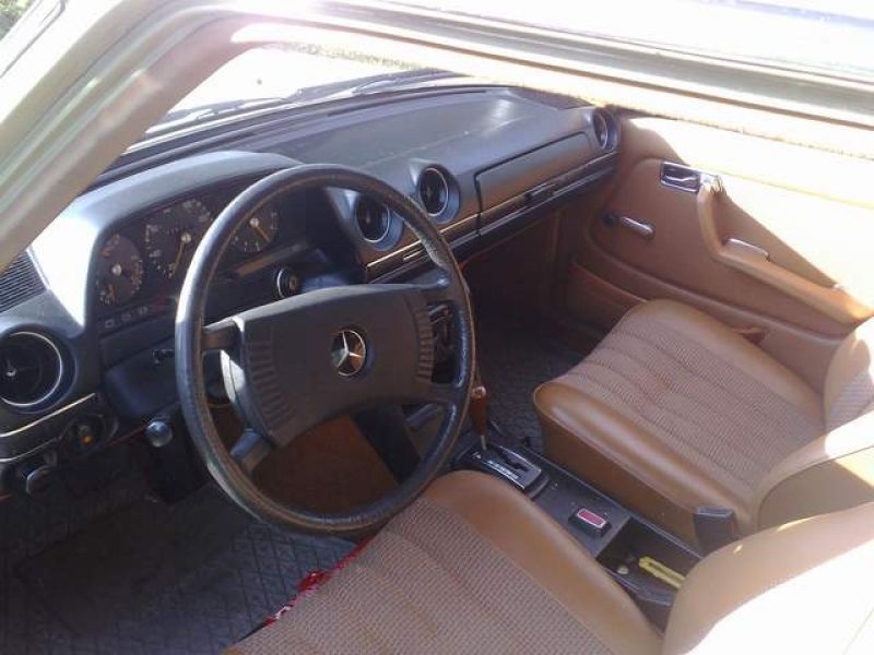

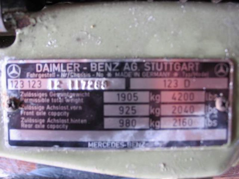

Chciałbym prosic o ocenę czy warto w niego inwestowac tzn czy jest to na pewno ten samochód od którego mam dokumenty a nie jakiś przeszczep itp bo ma np. lampy które były montowane w późniejszych latach choc jest adnotacja w dokumentach o wymianie lamp na HELLA. Automat 4 - biegowy a takie z tego co wiem były montowane troche później
Proszę również o rozkodowanie VIN-u : 12312312117288 i porównanie z wyposażeniem.

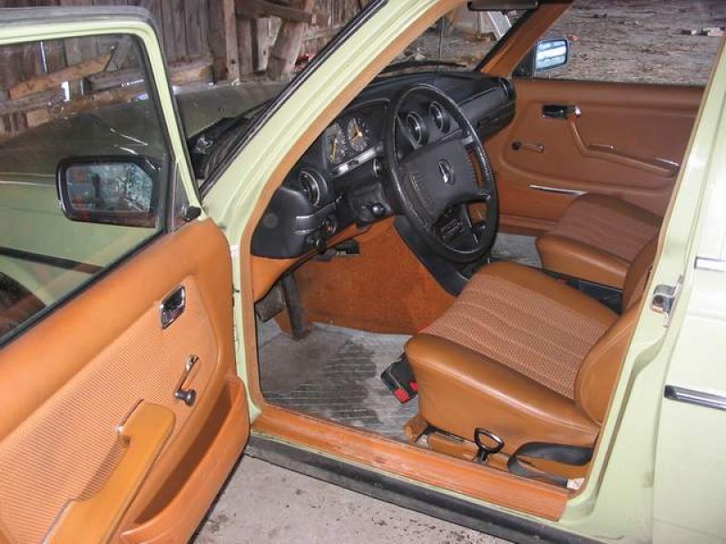

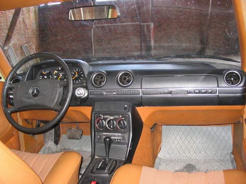

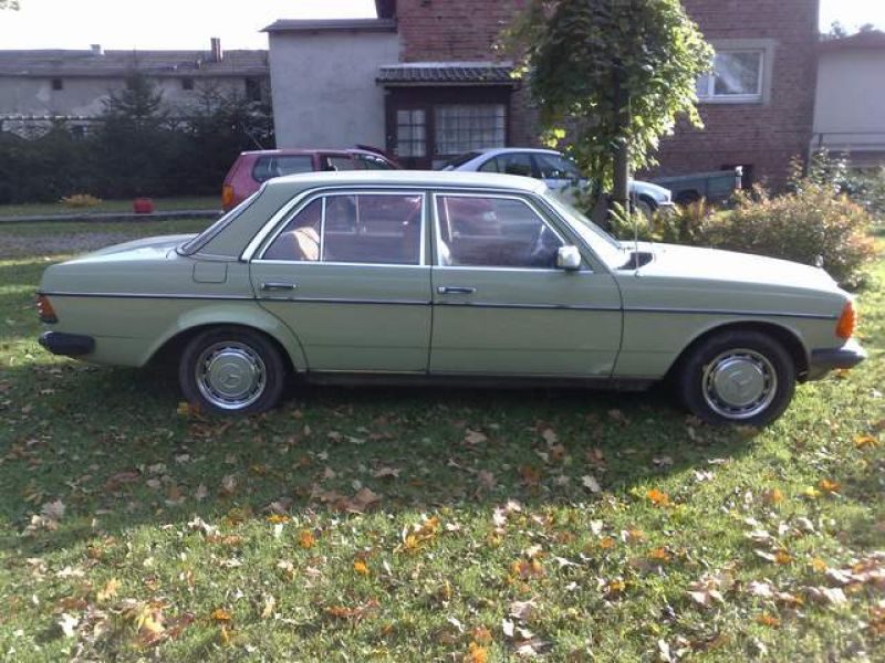

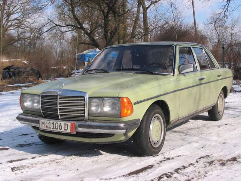

Mercedesik przyjechał do kraju w 2006 roku z Niemiec ze wszystkimi dokumentami łącznie z książką serwisową(ostatni wpis 09.09.02 przy przebiegu 192 150 km) i rachunkami zakupu. Rocznik 1979 2,4D w automacie 4-biegowym. Poniżej zamiszczam kilka fotek jak wyglądał w 2006 r. Przebieg przy kupnie 198200 km i wnioskując po stanie ogólnym mógł byc oryginalny, oceńcie sami - wyraźcie opinie
Fotki z 2006 roku

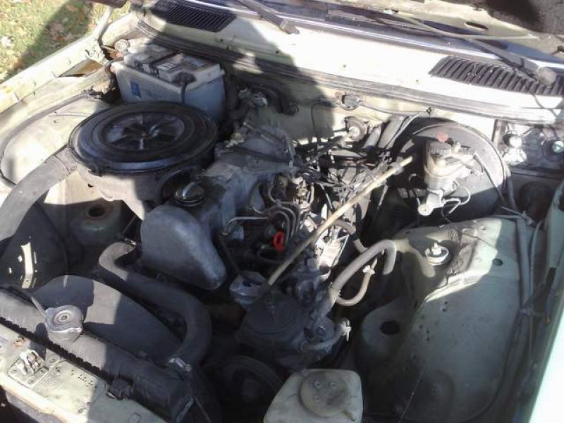

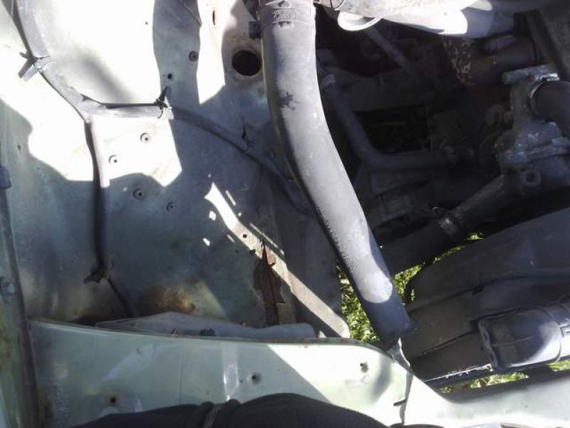

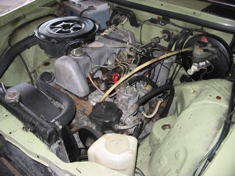

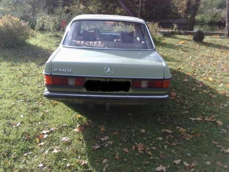

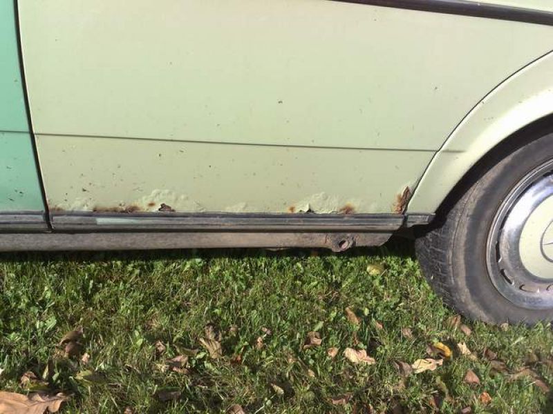

Tak było 3 lata temu, obecnie przebieg około 226 tys km, od roku stoi nieużywany, regularnie odpalany, nawet przy -15 nie było za bardzo problemu - podwójne grzanie świec i zapalił bez zająknięcia. Wymaga generalnego remontu blacharskiego całej karoserii, zawieszenia, układ wydechowy cały do wymiany. Wnętrze i silnik OK. Tak więc sporo pieniążków trzeba wyłożyc aby dobrze wyglądał. Obecnie wygląda tak:
Jak widac materiał do odrestaurowania jest dobry, tylko czy warto bo jak wyliczyłem kosztowałoby mnie to ok 15 tyś zł. Chyba że ktoś zna dobrego niedrogiego blacharza-lakiernika który zająłby się karoserią resztę powoli mogę zrobic sam.

VIN WDB12312312117288
Model 240 D
Chassis 12312312117288
Engine 616912 12 029438
Transmission 020013 11
Order 0 8 283 21396
Approx. year 1978
Dealer authorities sales / company employee (12 months) (283)
Interior cloth saffron (004)
Paint
867 caledonia green (T) (с 01.01.1975 по 31.12.1979)
Options
426 mercedes-benz power steering and automatic transmission with floor shift (с 01.10.1964 по 29.02.1986)
682 fire extinguisher (с 01.04.1970)
Taki kolor:
Taka tapicerka:
Czyli egzemplarz zgodny z VIN'em

Pisząc o kosztach miałem oczywiście na myśli remont w przypadku gdyby egzemplarz nie zgadzał się z VIN-em. O jeździe beczką co nieco wiem, miałem już takie autko jakieś 7 lat temu przez 1,5 roku ale tamten był chyba z 3 składany.
Tak więc z uwagi na to że VIN się zgadza chyba pomyślę poważnie o remoncie. Znacie dobrych blacharzy? Chciałbym karoserie wypiaskowac, pospawac zakonserwowac i pomalowac. Z mechaniką dam sobie rade jednak blacharka jest ponad moje siły
