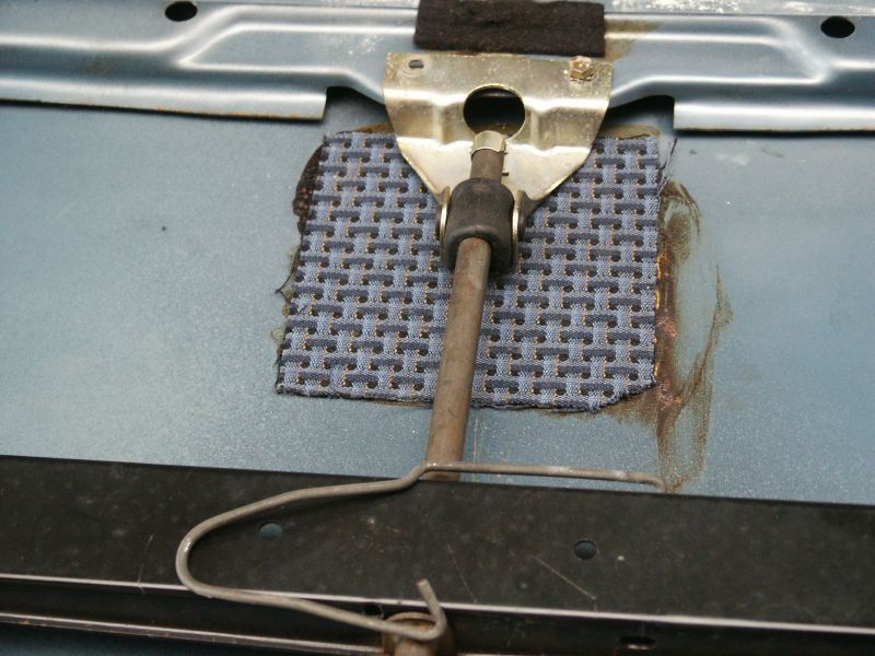

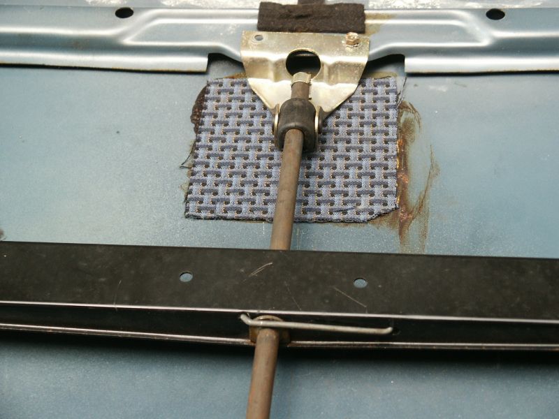

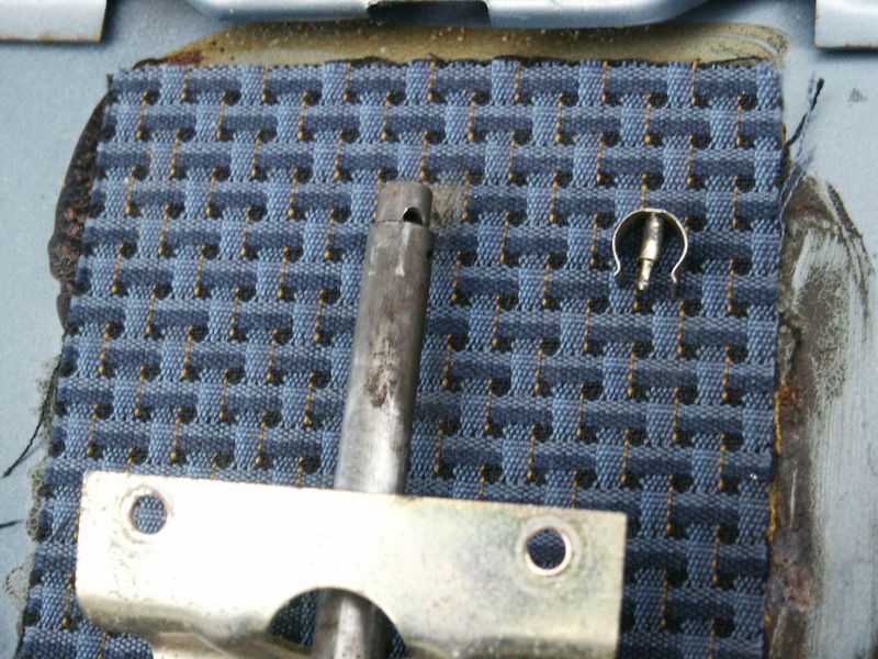

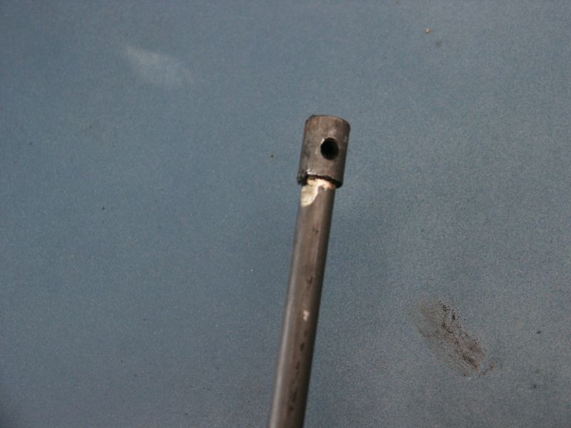

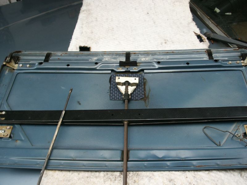

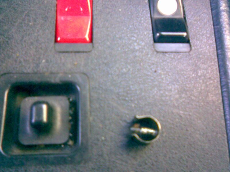

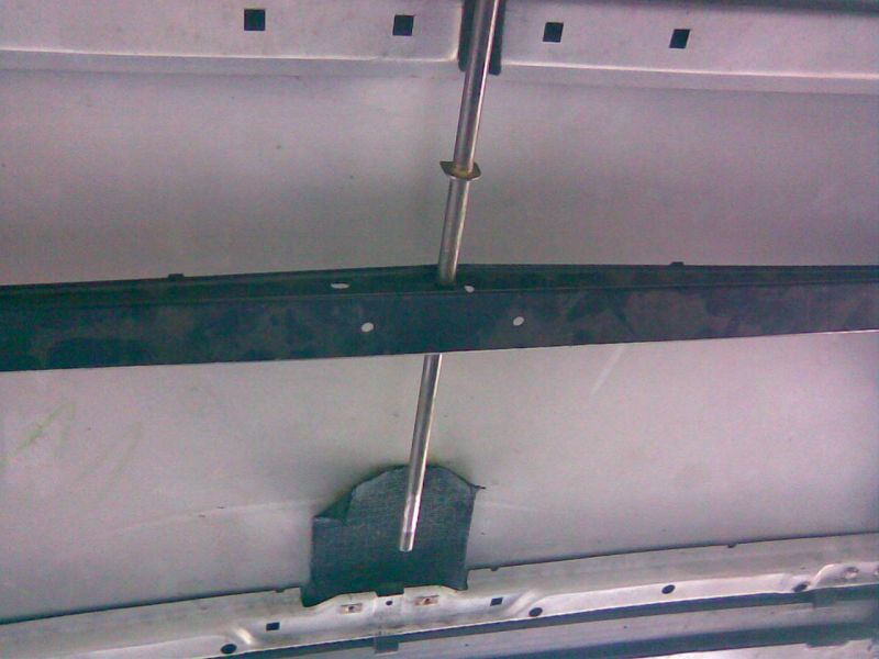

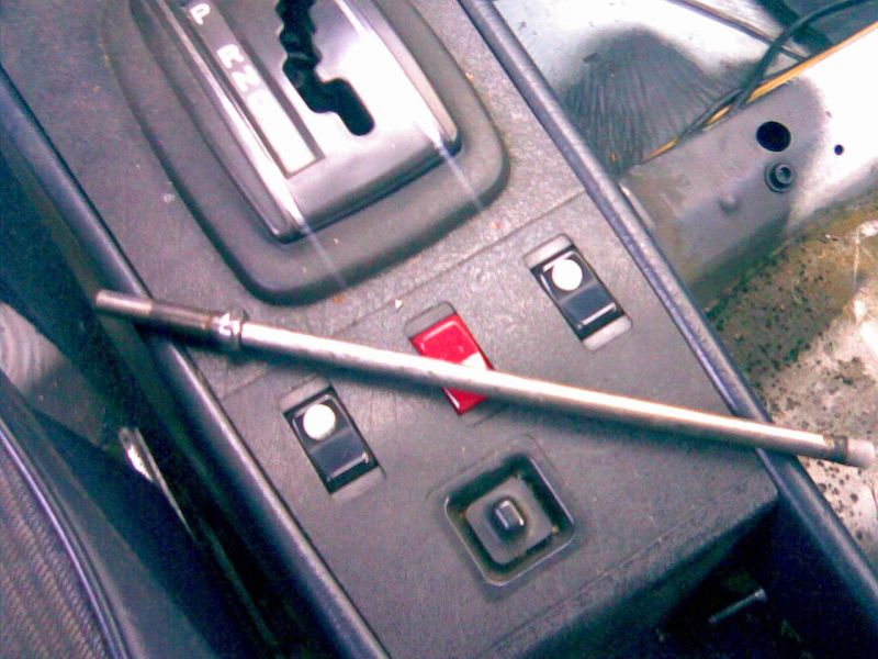

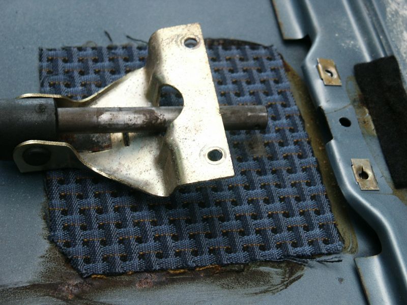

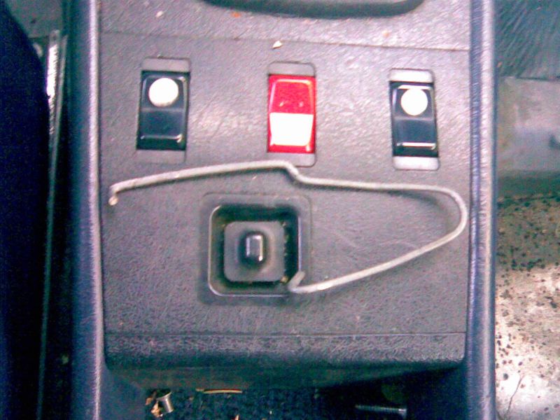

witam...oto foty
linka
linka wpasowywana w rurkę
widok ogólny przed składaniem
rurka z mocowaniem do pokrywy szybra
linka w osłonie rurki(pancerzu) + zapinka/zawleczka (trzeba pamiętać że owa zawleczka wchodzi w rurkę tylko z jednej strony, jest większy otwór na końcu rurki,w który należy wpakować zawleczkę)
zygzakowata sprężynka- pasuje tylko w jednym położeniu i dość ciężko ją założyć.
...po założeniu
Mam nadzieję że dasz radę [oczko] [zlosnik]
howser co do składania szybra chodziło mi o jego wyciągnięcie na glebę włącznie z ramą, potem oczyszczenie ognisk rdzy, potem malowanie, konserwacja, nowe uszczelki i z powrotem do pojazdu , naciągnięcie podsufitki i ogólne sprzątanie w MB [zlosnik] [zlosnik] Obawiam się że w 2h tego nie dasz rady zrobić...mi ta cała operacja zajęła tydzień...choć troszku inne problemy były(spawanie ramy=nowe odpływy przednie) [oczko]
Pozdro Arti
MB S124 280TE 96r.-BeetrooT
