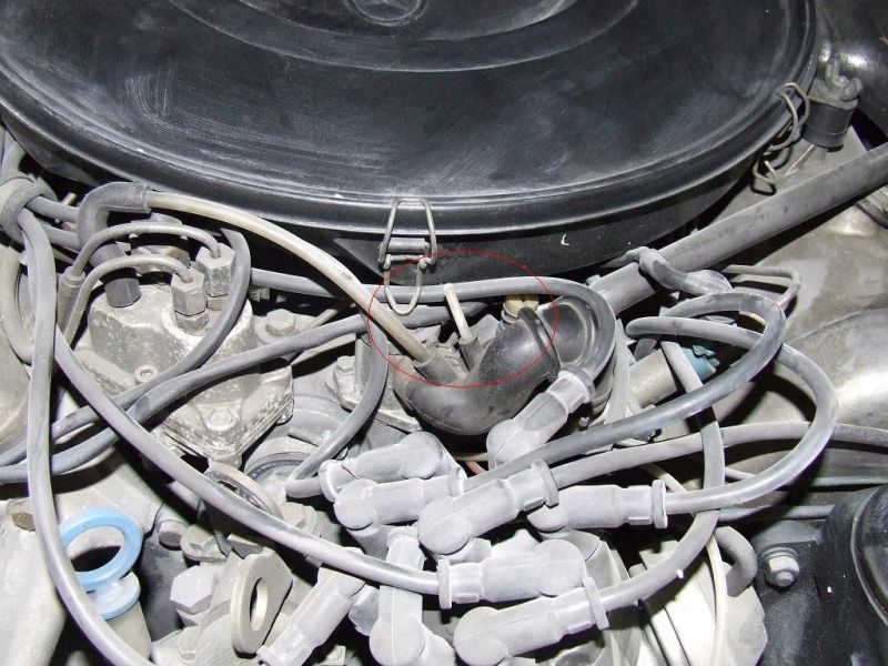

czerwonym zaznaczyłem jeden wężyk od podciśnienia który nagle sie kończy i jest zatkany a jak znam świat to powinien gdzieś podłączony i tu prośba dla wtajemniczonych - gdzie to podłączyć??
a i tak na marginesie gdzie w c107 znajduje się sterowanie i pompka od centralnego zamka???

F1 F1 ( HELP HELP ) :)

wiem ze w mercedesie nie często otwiera się maskę ale może ktoś z szanownego grona przy okazji dolewania płynu do spryskiwaczy rzuci okiem na to miejsce w swojej V8 450 - dodam że rocznik '76

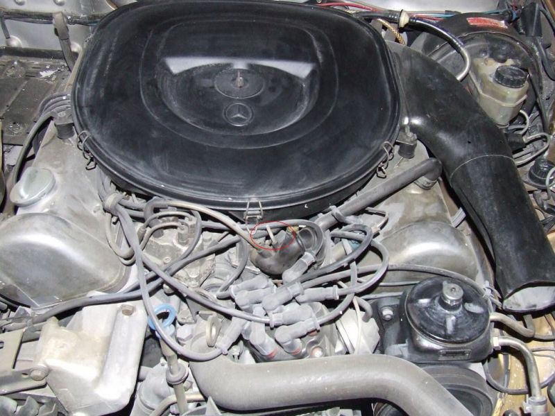

Sokol pisze:
nie wiem czy ta fotka ci cos pomoze,ale u mnie wyglada to tak. zdjecia stare, ale aktualne.W chwili obecnej nie jestem wstanie zagladnac i zrobic innych zdjec tak ze musisz sie tylko tym zadowolic :)
dzięki za chęci ale qrcze nie koniecznie da się na niej coś wypatrzeć, przyznam że miło by było jak ktoś by jeszcze w swoim śledztwo przeprowadził dokąd ten wężyk zmierza.

Przewód podciśnienia o którym mowa powinien iść jak dobrze pamietam do pompki przyspieszacza zapłonu przy aparacie zapłonowym . Dochodzą tam 2 podciśnienia - górne masz założone . To o które nam chodzi jest na dole pompki.
Powodzenia. Pozdrawiam. :P

Jutro sprawdzę i zamelduję ;)
jak ktoś ma inne pomysły to zapraszam do przedstawienia.

niestety problem nadal nie rozwiązany, do aparatu zapłonowego są oba podłączone, wpatrywałem się w to ustrojstwo V8 z godzinę i wiem jedno: jak mi ktoś nie powie gdzie to ma być podłączone to w życiu nie znajdę :-? jeżeli ktoś ma zaparkowane 450 od '76 to proszę o pomoc.

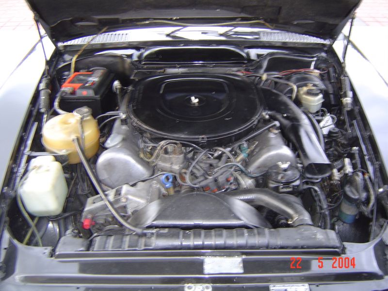

napisz do OPOL-a ,ma to samo pod maską,może Ci pomoże [zlosnikz]
