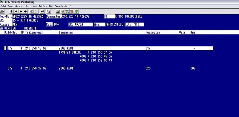

Zmiany numerów części najczęściej są powodem zmiany dostawcy (producenta) danej części. Jeśli następuje zmiana konstrukcyjna i jest wprowadzane nowe rozwiązanie powodujące konieczność dokupienia jakichś elementów (choćby głupich wkrętów lub podkładek) to w EPC jest zawsze tabelka mniej więcej tego typu informująca o zmianach.
Stara część 210 350 13 06 jest zastąpiona przez 210 350 37 06 ale do zmiany są potrzebne elementy opisane + i ilością ( +002 ....... )
Sprawdziłem i u Ciebie nie ma informacji o dodatkowych potrzebnych elementach więc na 99,999999% to tylko zmiana dostawcy lub producenta elementu. Zresztą nie sądzę by chłopaki po tylu latach zmieniali konstrukcję podnośnika.

Post: czw mar 20, 2008 9:42 pm
Dzięki Damian, tak myślałem, ale obawiałem się jakiejś zmiany drobnej, np. inne przetłoczenie jakiegoś wspornika i klops.
Co prawda trochę się póżno wziąłem za sprawdzanie (podnośnik już kupiłem), ale nie dawało mi to spokoju, a że auto mam u lakiernika to nie moge na razie sprawdzić [zlosnikz]

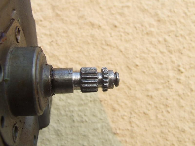

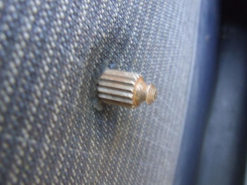

Post: wt kwie 01, 2008 11:04 pm
witam,
no więc okazało się, że części są prawie identyczne. Prawie. Różnią się ząbkami na trzpieniu od opuszczania szyby. Na starym w połowie była szpara bez ząbków na wsunięcie blokadki-osłonki kolorowej. W tej co kupiłem (123 720 13 46), tej szparki nie ma i nie mogę zablokować korbki [zlosnik]
Obydwa trzpienie na fotkach.
Obrazek <br>Dodano po 3 godzinach. 39 minutach.:<br> Kupię korbkę i niebieską osłonkę na trzpień dolnego typu - bez szparki !!!!!!
