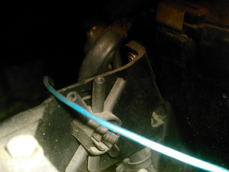

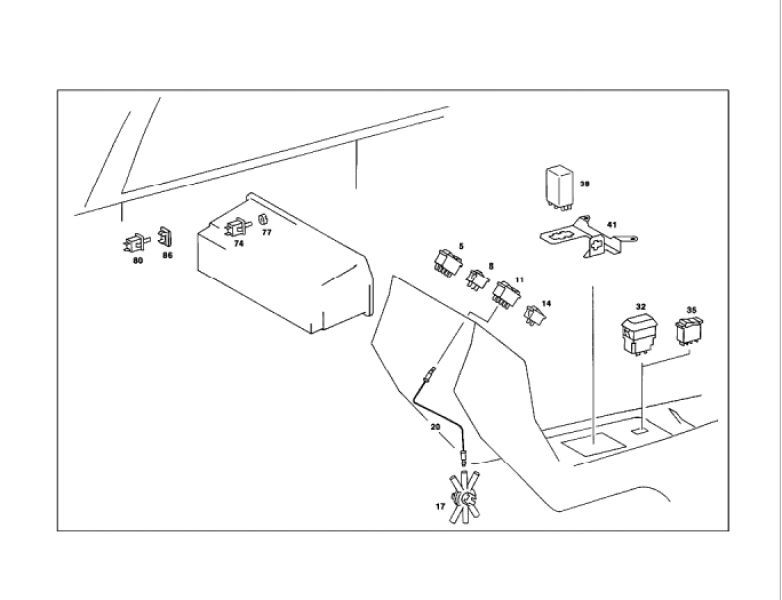

Właśnie.. do tego już doszedłem,że tam są światłowody, ktoś jakiś czas temu tutaj wklejał schemat jak to wygląda..
Dlatego przed przystąpieniem do pracy w sobote lub w niedziele, chciałbym się dowiedzieć jakie żarówki zakupić aby już bez przeszkód je wymienić.
Co do deski rozdzielczej - zegarów- rozumiem, że one są na wcisk, tak? tyle ze ja jakoś nie mogę ich wyciągnąć... :( A jakoś za mocno to boję się żeby czegoś nie uszkodzić.....
ps: a jeśli chodzi o pokrętła kolego Xytras to też mam chyba 5W wstawione, bo nagrzewają się całkiem nieźle ;)
AHA, znalazłem: ktoś już wstawił kiedyś zarówno schemat i zdjęcie wiec pozwole sobie te dwa obrazki pokazać tu :
http://www.w114-115.org.pl/forum/img01/ ... CI0608.jpg
http://www.w114-115.org.pl/forum/img01/ ... 8_0051.jpg
