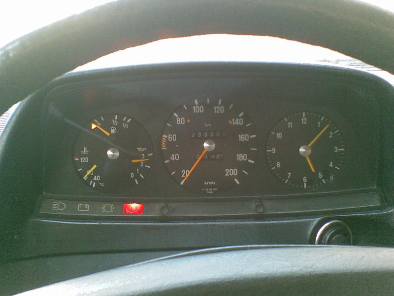

Dzisiaj była akcja oleje i filtry.
Na pierwszy rzut poszła QP. Postanowiłem zmienić olej miałem Shell'a 10w40 półsyntetyk, ale nie byłem zadowolony.
Kupiłem Castrol'a o tych samych parametrach. Przy zakupie hurtowym (12L dostałem dobrą cenę).
Po zmianie oleju ciśnienie jest widocznie wyższe i silnik jakby inaczej pracował. Ale do rzeczy.
Do KRANKENWAGEN postanowiłem zalać ten sam olej. Z auta wyleciało ok 13L oleju !!!!!!!!!!!!! A raczej benzyny z niewielką domieszką oleju, ale i tak bagno. Naprawdę w benzynie takiego oleju jeszcze nie widziałem.
Po wymianie oleju i przejechaniu się, wygląda to tak:
Zdjęcie043a.JPG [ 57.37 KiB | Przejrzano 1851 razy ]
Chyba powinienem udać się do Częstochowy na kolanach :lol:

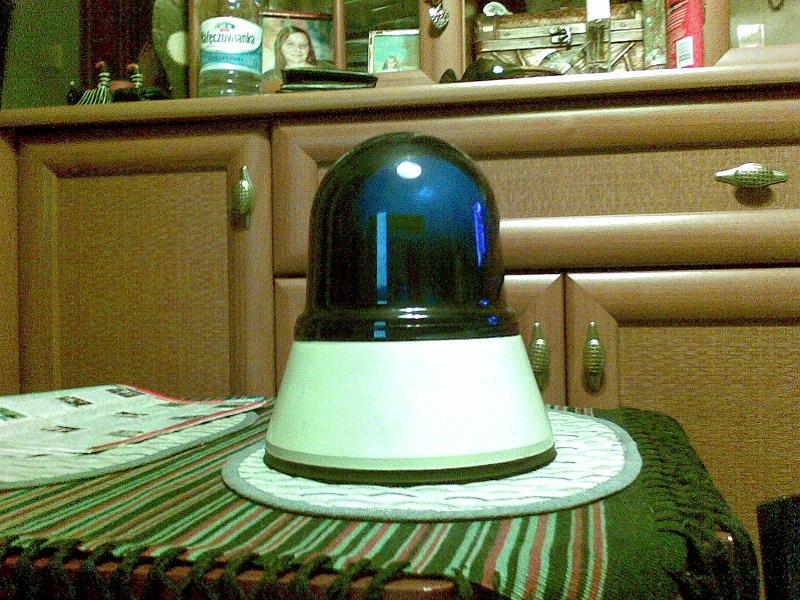

Na koniec znajomy, z którego garażu korzystałem pokazał mi zawartość swojej szafeczki :lol:
Zdjęcie045a.JPG [ 122.18 KiB | Przejrzano 1851 razy ]
Chwila negocjacji i stałem się właścicielem tego rarytasu.
Niestety "kogut" pochodzi z forda transita z '79 roku karetki jest trochę większy, ale kształt jest bardzo zbliżony do oryginału.
