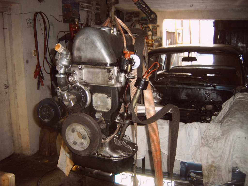

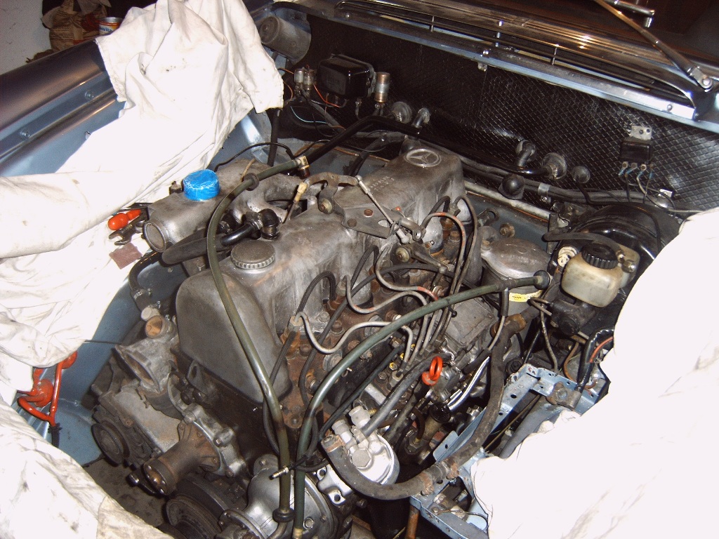

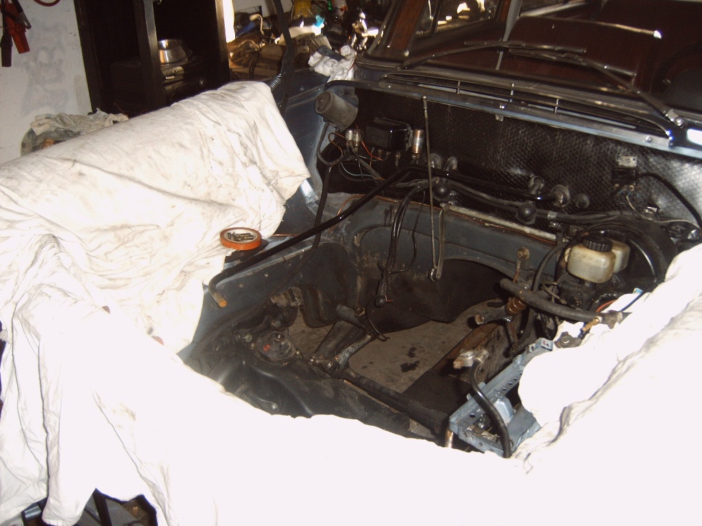

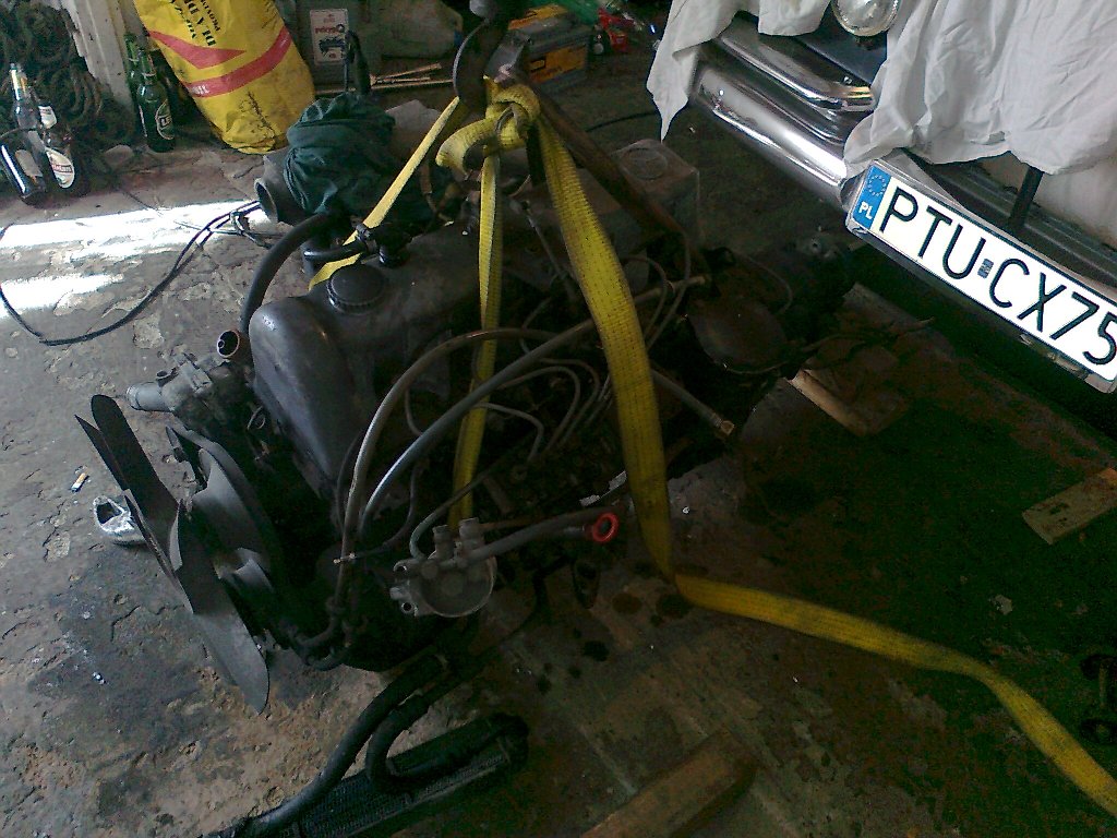

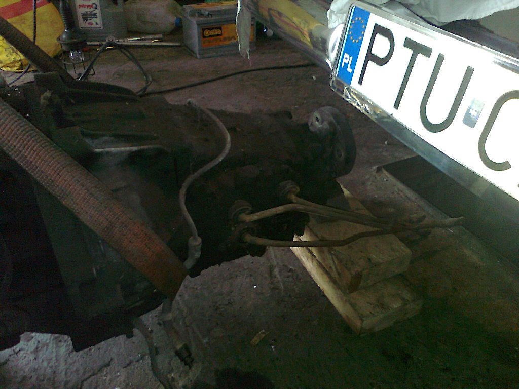

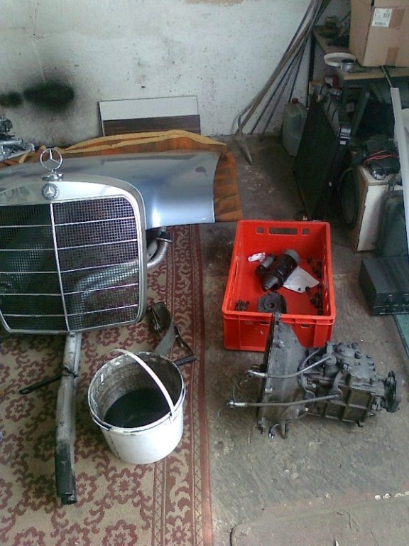

dzisiaj bede wyciagac silnik
a nastepnie biore sie za demontaz dawcy jak ktos jest zainteresowany jakimis elementami z niego smiało pytac
mam jeszcze pytanko w OM617 są dwa czujniki temp w głowicy
pierwszy od czego?
a drugi ?

O kurczę...
Jeden czujnik jest od wskaźnika na desce, a drugi wysyła sygnał do przekaźnika od świec żarowych. Dzięki temu jak silnik jest ciepły, to nie grzeją się tak długo jak na zimnym.

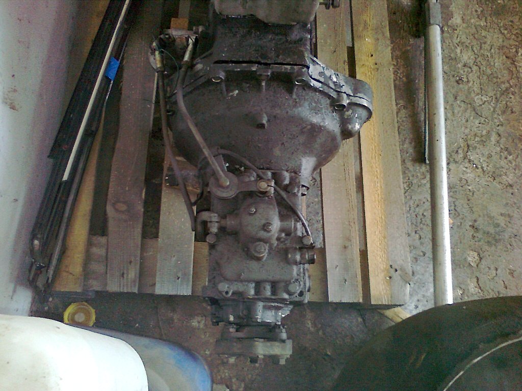

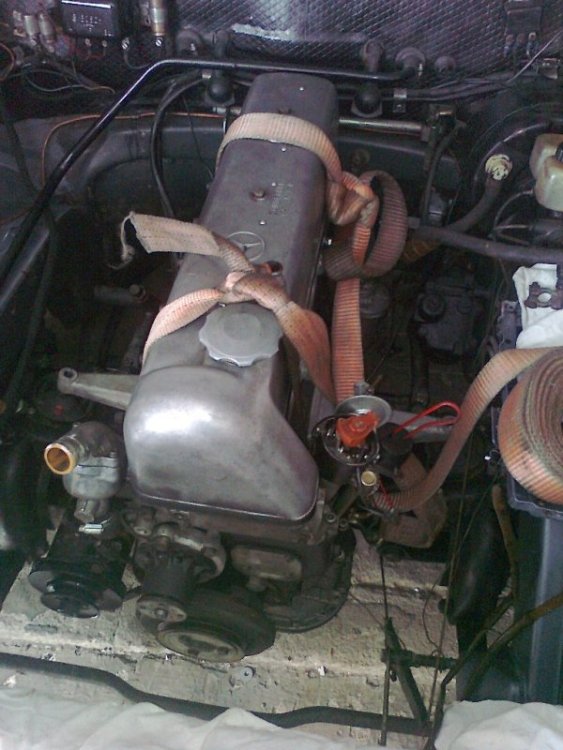

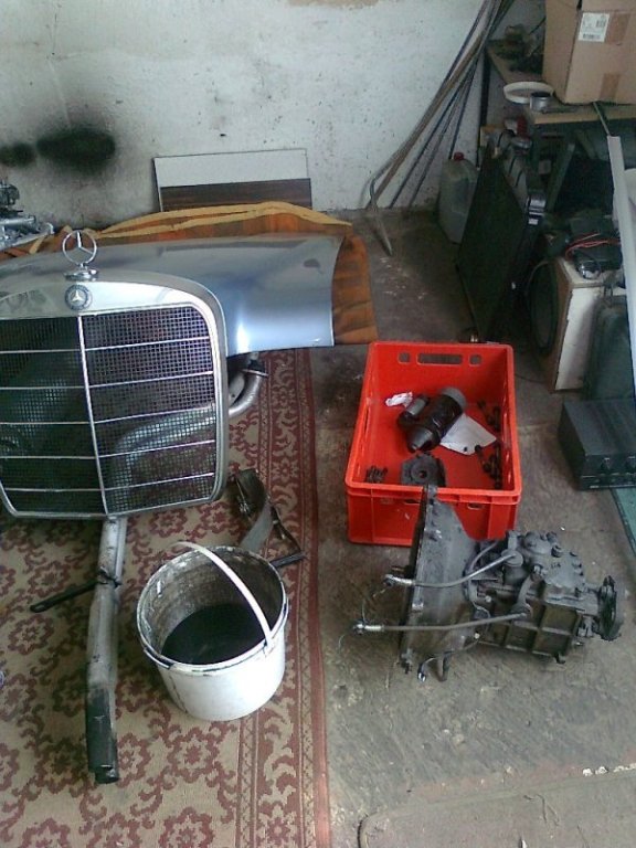

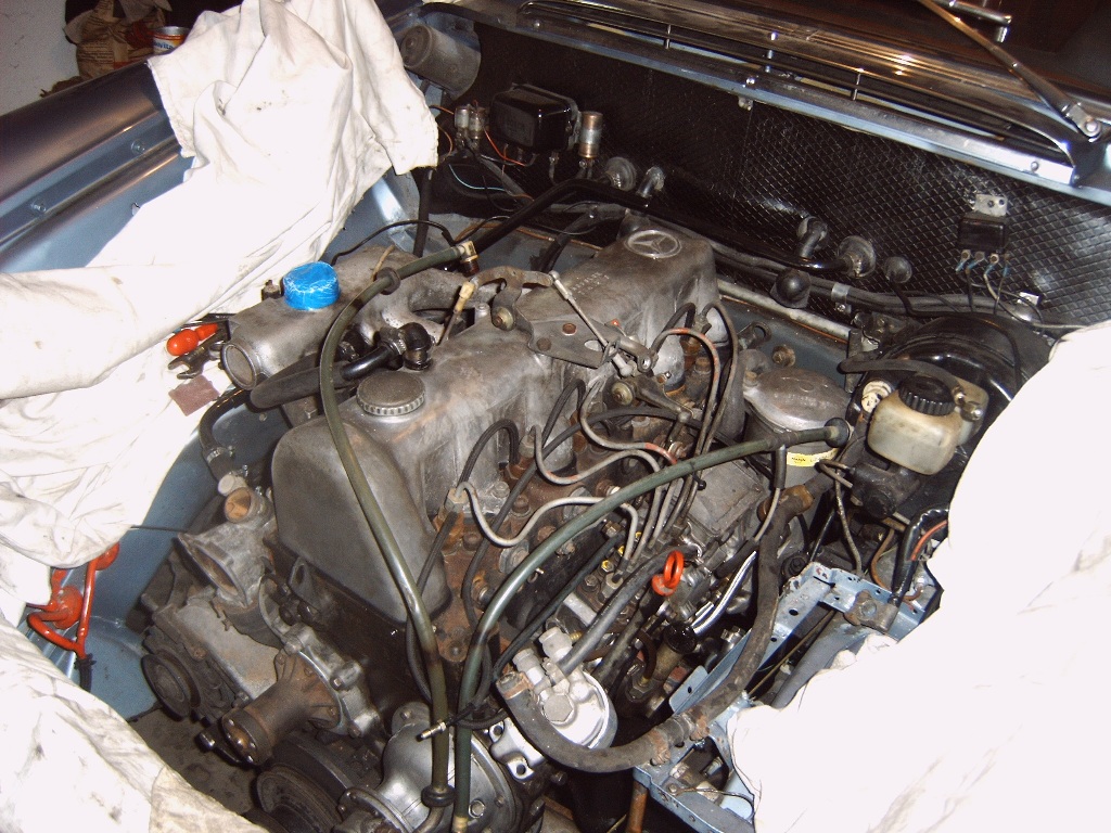

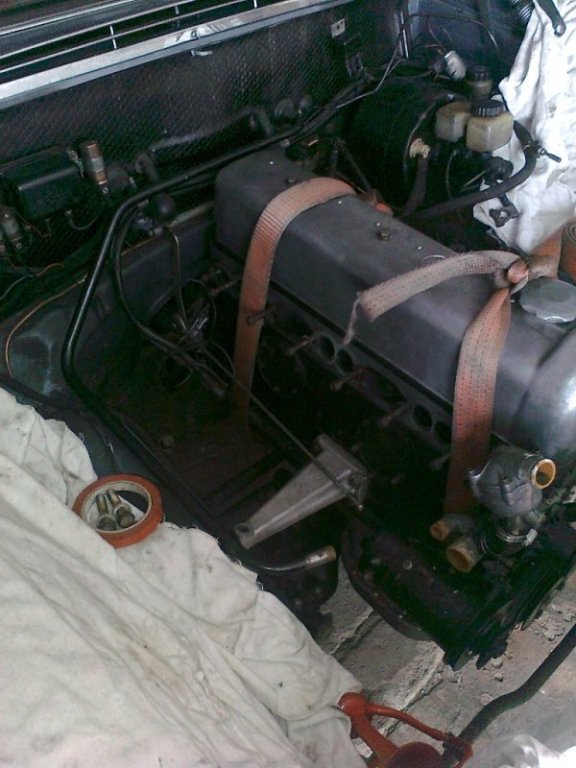

no to lecimy dalej silnik wyrwany
troche mnie to omolnie idzie ale niestety jak to w zyciu bywa "jak umiesz liczyc to licz na siebie" i wszystko robie sam w przydomowym garazu
teraz trza wyrwac OMa i postwic obok porobic pomiary i odpalic szlifierkę i spawarke i lecimy dalej z rzeźbą [palacz]

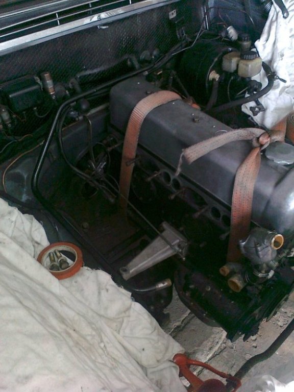

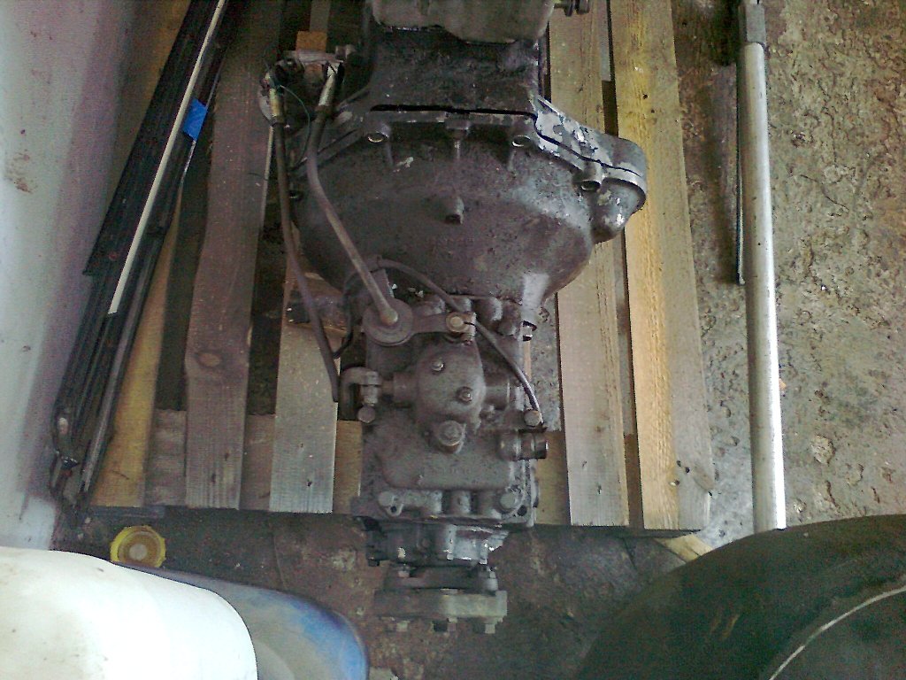

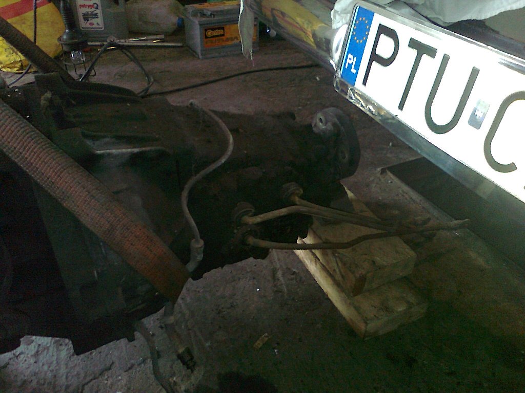

no dobra dawca wyrwany
ale
dlaczego nikt mi nie napisał ze zmiana biegów w beczce jest na 3 wodzikach [palacz]
skrzydlakowa jest na 2
i teraz kolejny problem do rozwiazania(znowu wiecej wiercenia i spawania i wiecej [piwo] pójdzie)
tak na szybko co wczoraj o 12 w nocy i po kilku [piwo] wywnioskowałem
albo zapinam szkrzynie od beczki i wierce dziure w tunelu [palacz] = nadmiarowa nieprzewidziana rzeźba
albo spinam skrzynie od skrzydlaka na pierwszy rzut oka(byłem bardzo zmeczony [alkoholik] ) bedzie pasowac otwory rozstawy sie zgadzają w bloku OMa (dzsiaj odkrece skrzynie i przypasuje je)
czy taki patent wytrzyma czy skrzynia nie padnie?
a moze da rade cos wykombinowac aby mechanizm beczkowej był na 2 wodziki
Zdjęcie0114.jpg [ 165.02 KiB | Przejrzano 1585 razy ]

Posty: 621
barpawel pisze:
"Na papierze" patrząc wytrzyma, bo według danych Twój silnik ma i większą moc i moment niż 617, więc skrzynia sobie powinna poradzić, zwłaszcza, ze nie będziesz raczej targał nim lawety.
Otwory faktycznie wyglądają na pasujące, rozrusznik też podobnie, pytanie jeszcze jak będzie z wałkiem i sprzęgłem.
Moim zdaniem trochę szkoda pozbywać się tych biegów przy kierownicy, a "w razie czego" ciężko jest dziś znaleźć zapasową skrzynię do 'Skrzydlaka'..?
Post: pt maja 20, 2011 11:34 am
Posty: 385
Lokalizacja: turek wlkp
wczoraj juz na trzeźwo podszedłem do sprawy [palacz]
i wyglada to tak
najlepiej zostawic beczkową skrzynie a to z tego wzgledu ze przełozenia są takie jak powinny byc dla diesla (w danych jest dosyc duza róznica w przełozeniach 1,2,3 a 4 to wiadomo wszystkie takie same)
i
przy tym zestawie nie bede musiał skracac ani wydłużac wału wszystko pasi idealnie
plus ze filtra oleju nie bede musiał przenosic bo biegi trza zrobic w podłodze
minus ze bede miał biegi w podłodze :( (chyba ze ktos podsunie mi inne rozwiazanie jak te trzy wodziki połaczyc z mechanizmem dwuwodzikowym)
przy zapieciu skrzyni skrzydlakowej trza by wydłużyc wał o jakies 5 cm

Posty: 621
No więc "rób jak uważasz, uważaj jak robisz" [palacz]
A jak jest w 111 włączany wsteczny? Chociaż w sumie to i tak byłoby trudne do połączenia, bo jednak w 123 jest oddzielny do wstecznego...
