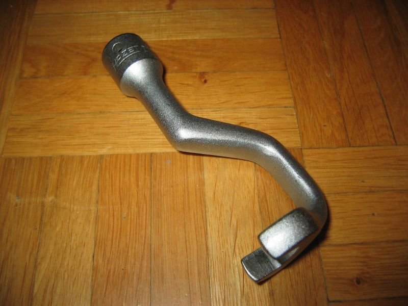

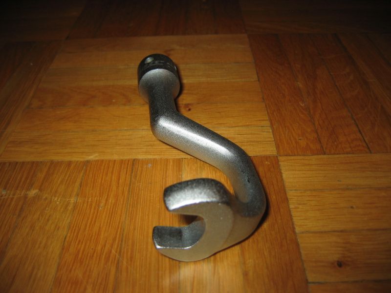

Oryginalny klucz Mercedesa do regulacji zaworow wyglada tak:
Ma zastosowanie w silnikach M180 i pochodnych oraz M110. Sa dwie jego wersje: 14 i 17 mm. Numer Hazet odpowiednio: 2770-2 i 2770-3, koszt: ok. 140 zl/szt
