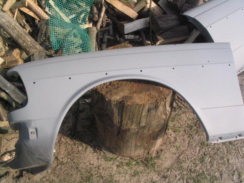

dobra .. temat ruszył z miejca
w styczniu zasponsorowałem pobyt QPecie u sebiego w Trzebnicy, gdzie poprawiono to co spiepszył poprzedni blacharz, wywalono reparaturki nadkoli i wstawiono jeszcze raz, po czym zacynowano
Zabezpieczona jest cała podłoga UBSem (wczesniej była piaskowana), poprawione są fatruchy przednie (chyba tez od nowa) zrobione pięknie mocowani alamp przednich razem z wgłębieniami na silniczki reflektorów lamp. Wsztystkie spawy są ciągłe ( albo połączone punkty) a co za tym idzie szczelne.
Niedawno odebrałem drzwi kierowcy od Jakona .. wymagały trochę pracy z uwagi na to ze w DHLu sobie nimi porzucali, ale jest na nich tylko jedna łatka 5x5cm, zacynowana ku szczelności i deczko szpachli, a nie jak na moich starych ;)
Auto jakis tydzien temu trafilo do lakiernika, który auto wyrównał, zerwał całkiem starą szpachle z lewego tylnego błotnika i od nowa wyrównał 3x mniejszą ilościa ...
Ponizej parę fotek po podkładowaniu ... teraz auto tydzien będzie schło,k potem lakier i składanie ... [zlosnik] (zaraz sie pojawią)
