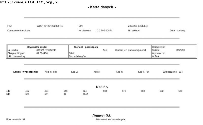

zobacz pod siedzeniem kierowcy, tylnim oparciem lub pod półką w bagażniku czy nie ma tam przyklejonej małej datenkarty...
Jezeli ktos by sobie zyczył karte danych w formacie pdf (na podstawie VIN)
to proszę pisac na priv.
tak to wyglada dla przykładu
pozdrawiam [zlosnikz]
