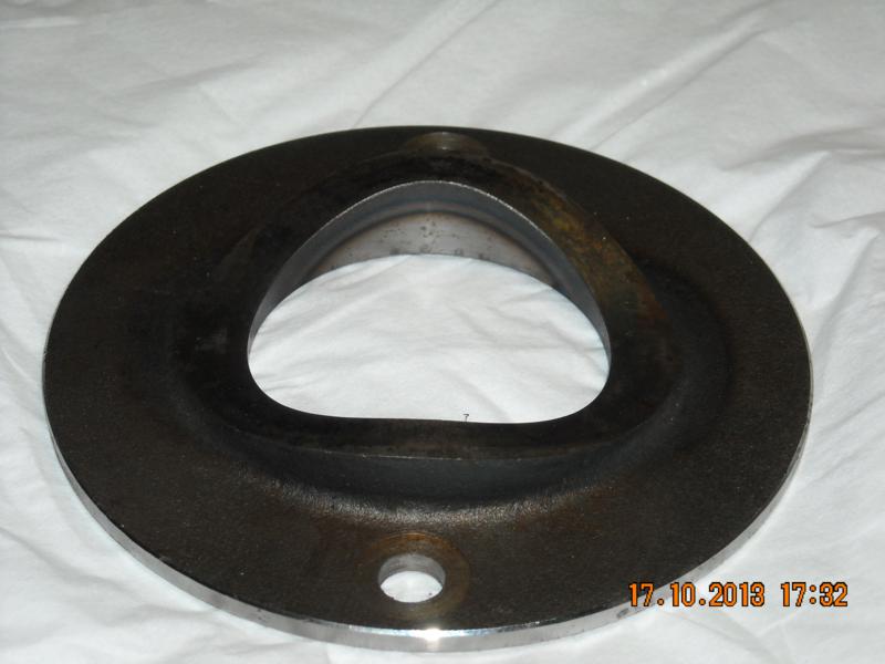

Dzisiaj przyszła "fala" pod pompę vacum. Zdjąłem pompę i przed zdjęciem zmierzyłem "falę" i ..... nowa jest dokładnie takich samych rozmiarów (w najwyższym miejscu ma 10 mm). Wymiana nie miała więc najmniejszego sensu :( Do czego się przyczepić, gdzie szukać przyczyny?

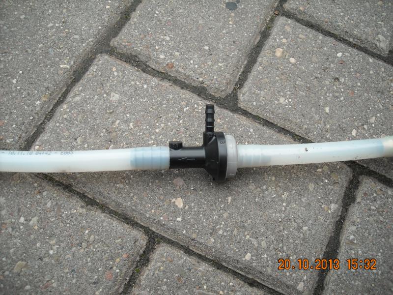

Jak wygląda przewód z zaworem? U mnie w turbo z automatem były dwa zawory takie czarne. Najlepiej zrób zdjęcie.

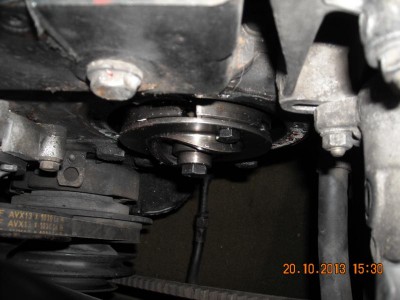

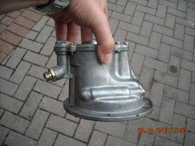

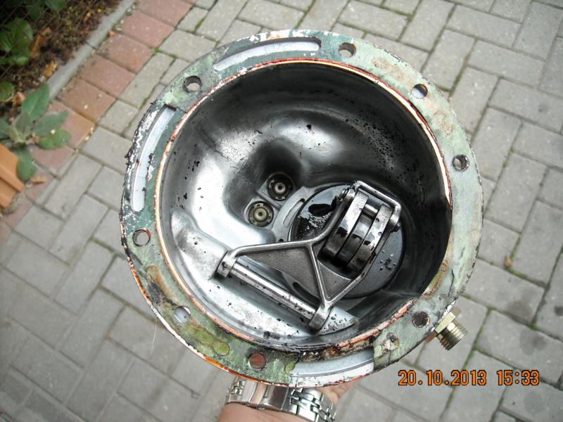

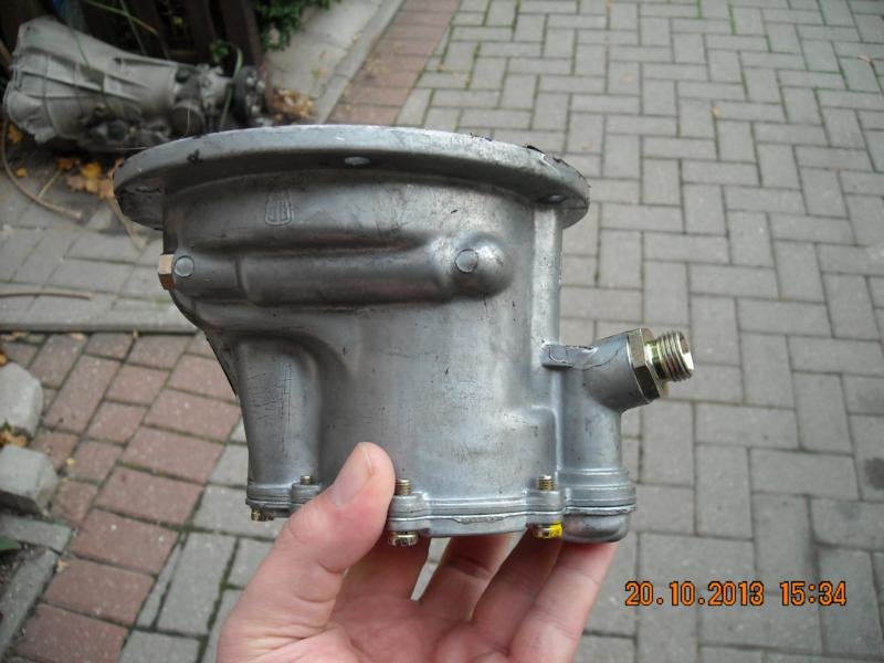

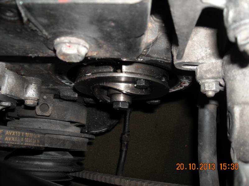

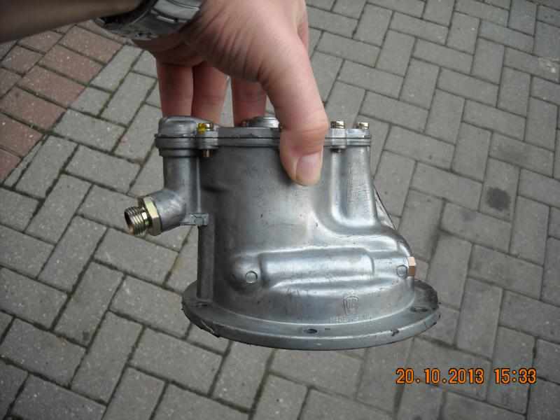

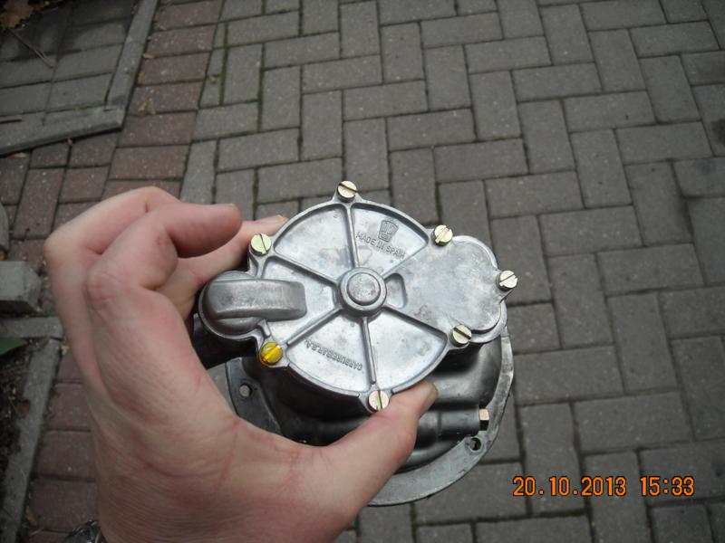

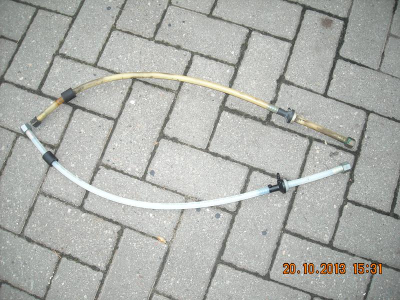

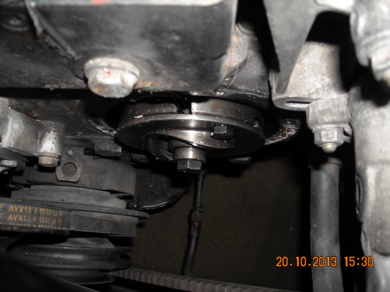

Wklejam zdjęcia nowa "fala" i "fala" w aucie.
DSCN0018_800x600.jpg [ 80.73 KiB | Przejrzano 2966 razy ]
DSCN0020_800x600.jpg [ 88.67 KiB | Przejrzano 2966 razy ]
Dwa przewody stary i nowy
DSCN0021_800x600.jpg [ 134.2 KiB | Przejrzano 2966 razy ]
Sam zawór
DSCN0024_800x600.jpg [ 145.29 KiB | Przejrzano 2966 razy ]
No i pompa
DSCN0025_800x600.jpg [ 117.79 KiB | Przejrzano 2966 razy ]
DSCN0026_800x600.jpg [ 97.96 KiB | Przejrzano 2966 razy ]
DSCN0027_800x600.jpg [ 93.76 KiB | Przejrzano 2966 razy ]
DSCN0028_800x600.jpg [ 94.54 KiB | Przejrzano 2966 razy ]

Post: ndz paź 20, 2013 6:07 pm
Posty: 146
Ja mam dokładnie to samo, tzn te same części co Ty, tzn pompa jak wiesz, fala o takiej samej wysokości, przewód i zaworek identyczny. Może to kogoś naprowadzi na jakieś sensowne rozwiązanie i może to być jakaś wskazówka, jak dojść do rozwiązania problemu Kolegi: u mnie wszystko z hamulcami i ze sprzęgłem jest ok., ale jest takie coś,że co jakiś czas jakby vacum nie działało, gdyż nie otwiera - zamyka - drzwi i jest problem z gaszeniem Mietka. Oczywiście wszystkie nieszczelności na wężykach sprawdzone, siłowniki również, gaszak nowy. I tak bez powodu Mietek kończy focha i wszystko jest w porządku na jakichś czas, a póżniej ten sam temat. Pozdrawiam. Janusz

Mam jeszcze takie pytanie, czy uszczelnienie pompy vakum tzn uszczelka do korpusu silnika ma jakichś wpływ na jej pracę, bo u mnie jak ją zdemontowałem, to nie było żadnej uszczelki tak jak u Ciebie na zdjęciu, tylko troche silikonu.
Post: ndz paź 20, 2013 7:33 pm
Posty: 703
Lokalizacja: Gorzów Wlkp.
Tam musi być uszczelnienie, bo będzie łapać lewiznę, no i olej będzie leciał.
