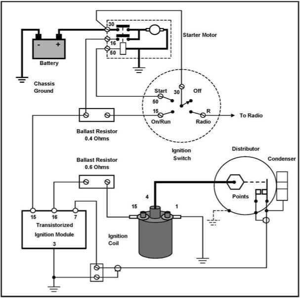

Post: pn kwie 28, 2014 3:33 pm
Rejestracja: wt kwie 15, 2008 10:35 am
Posty: 72
Znalazłem schemat podłączenia układu zapłonowego i cewki.
Okazało się ze nie posiadam tranzystorowego modułu rys. pozycja 3.!!!!
Czy można podłączyc inna cewkę z odpowiednią rezystancja żeby sie nie grzała i nie wypalała platyn.
Czy mogę podłączyć cewkę bezpośrednio przez rezystor 0.6 Ohma
Jaką oporność uzwojenia pierwotnego powinna mieć oryginalna cewka?
zaplon merc.png [ 94.47 KiB | Przejrzano 4039 razy ]
