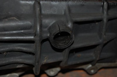

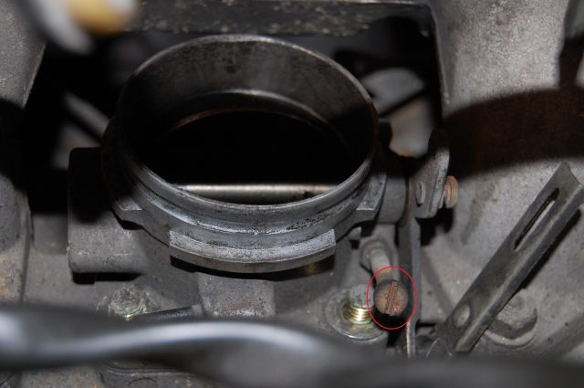

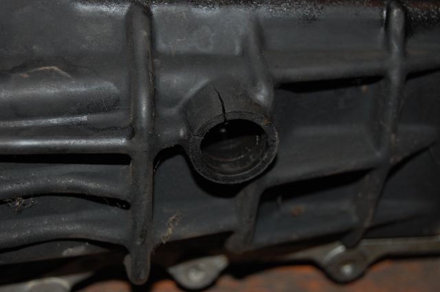

Witam, mam identyczny problem jak Twój Flip. Ściągnąłem dziś K-jet'a i od spodu ten otwór co wchodzi w niego gumowa rura jest cały popękany (fotka poniżej). Myślę, że u mnie to może być powodem tych niskich obrotów (tylko nie wiem czemu jak motor jest zimny). Co Wy myślicie na ten temat? Druga sprawa zaciekawiła mnie śruba wkręcona w przepustnicę (zaznaczona na zdjęciu) czy ona tam powinna być, a jeśli tak to jakie ona spełnia zadanie? Ogólnie to ociera ona o cięgno przepustnicy przez co lekko je blokuje. I ostatnia sprawa jak wyjąć tą przepustnicę odkręciłem 4 śruby mocujące ją, ale przepustnica ani drgnie. Pozdrawiam.

Ta guma ze zdjęcia jest do wymiany, jesli w podobnym stanie sa gumowe rurki spod wtrysku też je wymień.

Rurki wyglądają OK choć jeszcze do końca dokładnie im się nie przyglądałem, a tą gumę to chyba ciężko będzie dostać co? Ma to jakąś nazwę bo nawet nie wiem o co pytać? Pozdrawiam.

Na tej gumie jest numer 102 .....
Kupisz bez kłopotu na allegro czy w sklepie lub przez net.
Np. tu:
http://www.automerc.pl/obudowa_3661t.html
Są podróbki nawet po 50zl.
Sprawdź numer na swojej i kupuj .
Pęknięta guma to nigdy nic dobrego :)

No to super [zlosnikok] Wielkie dzięki za tego linka! Mam jeszcze pytanie co do tej śruby wkręconej w przepustnicę do czego ona służy? Jest to jakaś regulacja otwarcia przepustnicy jak nią kręcę to nic się nie zmienia...

Dolna przepustnica jest sklejona uszczelką.Trzeba przypieprzyć czymś z boku żeby się odkleiło.Śruba służy do ustawiania pozycji przepustnicy.Przy sprawnej górze tj klapie kręcąc ta śrubą obroty rosną lub schodzą do minimum.Miałem kiedyś bardzo wredne auto kol.Jarka Cz. objawy podobne wieczne problemy z zapalaniem,równą pracą silnika, pracą pompy paliwa itd.W akcie desperacji bo już wszystko w tym aucie było sprawdzane wyciąłem wiązkę do silnika i wlutowałem z innego auta i o dziwo od tamtej pory pali od strzału i chodzi wzorowo.Jeśli chodzi o korektor ciśnienia paliwa przy pompie paliwa jak najbardziej ma on wpływ na prawidłową pracę układu jak i szczelny regulator termiczny itd.

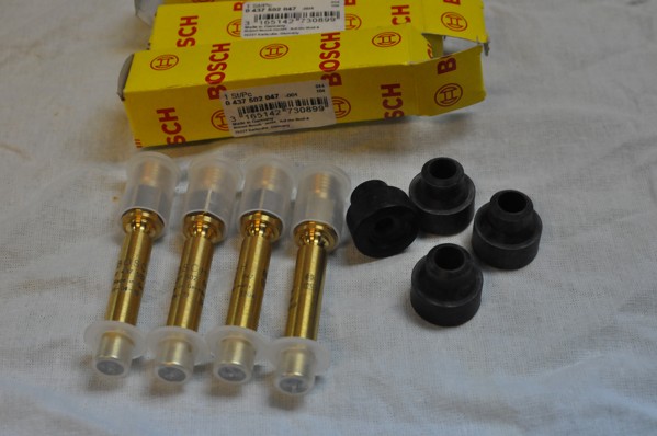

Komentarz: Nowe wtryskiwacze z uszczelniaczami.

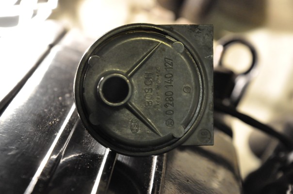

Komentarz: Zawór powietrza dodakowego - zamknięty. Zamknięcie nastąpiło po upływie 2 minut. Jak się dmuchnie w ta rurkę (ustami) na pierwszym planie to wyraźnie można poczuć, że zawór jest zamknięty.

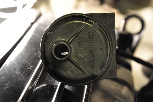

Komentarz: Zawór powietrza dodakowego - otwarty.
