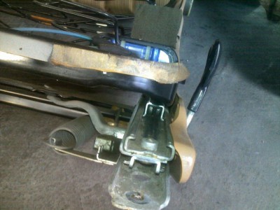

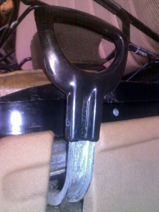

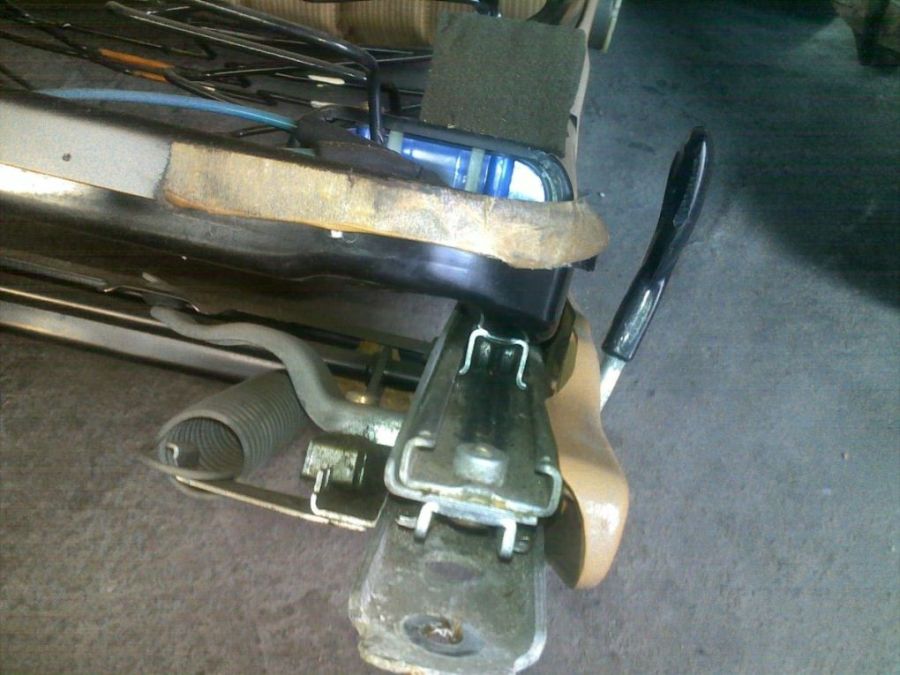

Zakres regulacji jest taki, jak w fotelu kierowcy, wymienialiście kiedyś to plastikowe ucho?

Nie wymienialiscie ale przygladaliscie sie ulamanemu - jest wprasowane, wtloczone, odlane razem z metalowa dzwignia i tak tez trzeba je wymieniac. Dopiero w drugiej/trzeciej serii ten element jest osobna czescia zamienna.

Niestety w żadnej serii nie był to element wymienny. Tylko rączka z całym prętem.

Faktycznie, ucho wystepuje tylko z dzwignia i raczej nie ma mozliwosci zeby to rozebrac bez uszkodzenia ucha.
Numer czesci w serii pierwszej (do numeru nadwozia 030--027797):
do numeru nadwozia 030--009433: A1169100271
od numeru nadwozia 030--009434: A1169101271
w drugiej serii (od numeru nadwozia 030--027798): A1269100271

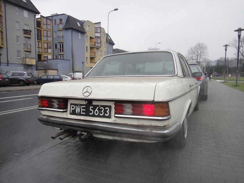

Cześć,
aby być na bieżąco, podaję, że sprzedałem to W123 - wg mnie najładniejszą, najlepszą i najcenniejszą I-serię. Do końca miałem wątpliwości czy pozbywać się tego egzemplarza lecz wygląda na to, że auto trafiło w dobre ręce.
Oby..
Zachęcam szczęśliwego posiadacza do ujawnienia się na forum i korzystania z wiedzy użytkowników.
Tymczasem kilka zdjęć z dnia poprzedzającego przyjazd lawety po Mercedesa (kiedy to auto wyjechało z garażu) i sam finał :cry:
p.s. Auto posiadałem od wiosny i zawsze doskonale zapalało (nawet po tygodniach absencji) - kiedy jednak miało wjechać na lawetę, akumul. rozładował się i rozruch bez kabli stał się niemożliwy - wstyd czy jakiś znak?!

Już myślałem, że to zdjęcia z aparatu pomocy drogowej, które dostałeś, jak Ci ją odholowali na parking policyjny, bo stałeś na zakazie zatrzymywania i to jeszcze w niedozwolonej odległości od przejścia dla pieszych [zlosnikok]
