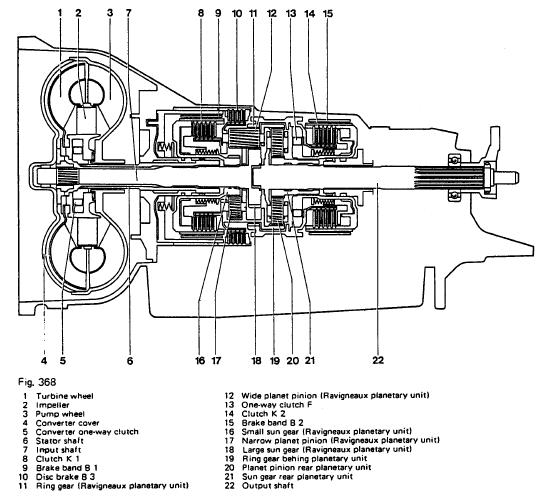

typ skrzyni 722.401
tak na zdrowy rozsądek i na logikę zaczynam podejrzewać ze zepsuciu mogło ulec sprzęgło. skrzynia biegi wrzuca i je trzyma. na skrzyni są dwa wałki - jeden wchodzi w gniazdo na kole zamachowym (cienki) a drugi w gniazdo sprzęgłowe (gruby). Wałek odsprzedający pracuje posuwisto-zwrotnie a wrażenie mam takie jak by ta cała buła będąca sprzęgłem skrzyni automatycznej była ciągle odsprzęglona i stad nie ma przeniesienia napędu na skrzynię.

Momencik - cały czas mówimy o skrzynce 722.4? bo kolega zapędza się w fantazje.
Twoja Buła to konwerter hydrokinetyczny w środku jest turbina, kierownica... Nic się tam nie zasprzęgla
To w pełni automatyczna skrzynia biegów.
Sprzęgła są - nawet dwa (K1, K2) , plus 3 hamulce (B1, B2, B3) i jedno sprzęgło jednokierunkowe (F) ale nie w konwerterze on ma inne zadanie.
W celu uściślenia - w konwerterze też znajduje się jedno sprzęgło jednokierunkowe na kierownicy - pozwala na pracę z mnożeniem momentu podczas napędzania i bez podczas hamowania silnikiem - umożliwia hamowanie silnikiem.
ASB.jpg [ 52.81 KiB | Przejrzano 747 razy ]

no kolega ma racje - pewnie wyciagnal skrzynie a konwerter zostal przy wiencu :P prawdopodobnie konwerter i pompa w skrzyni do wymiany (przewaznie ulega uszkodzeniu przy takim demontarzu :P)
