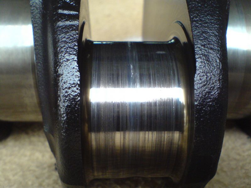

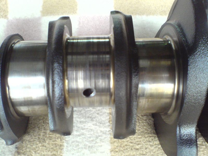

Odezwę się raczej. Byłem u swojego mechanika, ma używany wał do tego motoru i kilka tłoków. Byłem też w sklepie, katalog pokazuje, że korby górne są inne a reszta taka jak w 300D. Mechanior mówił, żebym zakładał tak jak oryginalnie, czyli do turbo- wzmacniane korbowodowe. Dziękuje za pomoc! Jednak chcę ożywić silnik!
Post: czw kwie 03, 2008 6:13 pm
Dałem wał do szlifu, a tam z katalogu wychodzi, że panewki korbowodowe nie są wzmocnione tylko bardziej miękkie!! Czy ktoś może to sprawdzić? kondrix123 pisałeś, że są utwardzone, więc nie wiem co robić !!
Oprócz tego muszę dowieźć korbowody, żeby też je dopasować.
Czy przy okazji wymienić pierścienie?? Czy ich cena jest przystępna? Są takie jak w 300D ??

Wał prawdopodobnie będzie na 2 szlif, bo na pierwszy nie wyda. kondrix123 sprawdzał, że panewki korbowodowe górne są sputerowe, czyli twardsze. Mój mechanik wie, że są inne niż w zwykłym 300D, ale nie wiedział czy są twardsze czy bardziej miękkie, a gość od szlifu wału w katalogu ma, że korbowodowe są bardziej miękkie...
Trzeba było zwalać głowicę, bo tłoki nie chciały wyjść dołem, więc dochodzi koszt uszczelki pod głowicą i wymienię same pierścienie, bo kompresja była równa.
