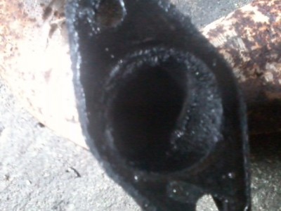

Najpierw sprawdzamy działanie układu zapłonowego ,jeśli zapali na innym paliwie(ja mam prowizoryczną instalację gazową do tego układu)to szukamy po kolei :
-pompa paliwa i ciśnienie w układzie -2,2 bar
-rozdzielacz w aparacie-styki,palec kopułka
-potencjometr przepustnicy-bardzo ważne jest jego ustawienie
-komputer moze być zalany bo nad nim lubi robić się dziura ,uszkodzony
-wtryskiwacze-żadko ale wysiadają lub leją
Po ustaleniu właściwego ciśnienia do sprawdzenia czy wtryski działają wystarczy odpiąć jedną wtyczkę z wtrysku i wpiąć w inny dodatkowy wtryskiwacz zasilony z magistrali po kolei zamieniając wtryski które sprawdziliśmy.Układ bedzie działał poprawnie jeśli zgramy zapłon z ustawieniem potencjometra oraz pod warunkiem że nie zbiera lewego powietrza.Przy źle działającym układzie w kolektorach wydechowych mogą zostać zapchane światła wydechu z cylindra.I tak po tylu latach silnik cały do rozebrania.Mam 3 takie silniki na stanie jeden kończę remontować ,mogę tylko powiedzieć-trzymaj się za kieszeń bo ceny części wyrywają z kapci.
Zdjęcie0227.jpg [ 78.23 KiB | Przejrzano 7087 razy ]
Zdjęcie0232.jpg [ 111.93 KiB | Przejrzano 7087 razy ]
Zdjęcie0256.jpg [ 148.29 KiB | Przejrzano 7087 razy ]
