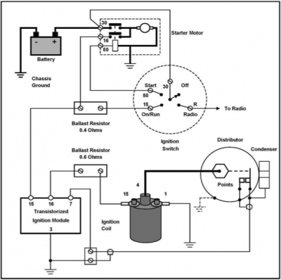

Potrzebuje schemat układu zapłonowego ( podłączenie cewki zapłonowej, kondensatora, i rezystorów? nie wiem dlaczego ale na fartuchu mam 2 rezystory, z czego jeden podłączony.
Jak sprawdzić kondensator i cewkę zapłonową?

Kondenstaor sprawdzisz multimetrem(miernikiem) jeżeli ma mierzenie pojemności kondensatorów w swoim zakresie. Takie powyzej 30 zł wszystkie mają ;)

Znalazłem schemat podłączenia układu zapłonowego i cewki.
Okazało się ze nie posiadam tranzystorowego modułu rys. pozycja 3.!!!!
Czy można podłączyc inna cewkę z odpowiednią rezystancja żeby sie nie grzała i nie wypalała platyn.
Czy mogę podłączyć cewkę bezpośrednio przez rezystor 0.6 Ohma
Jaką oporność uzwojenia pierwotnego powinna mieć oryginalna cewka?
