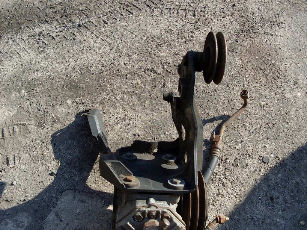

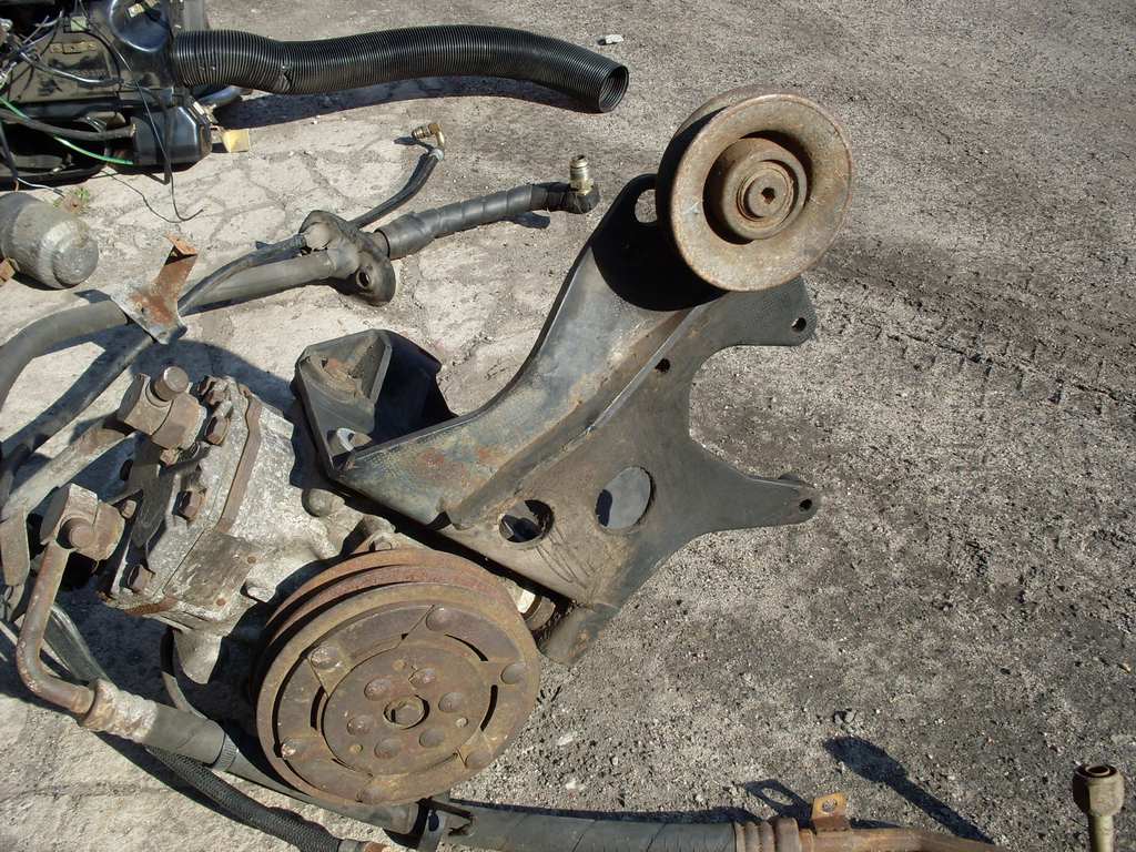

Pytanie jest takie: od jakiego silnika jest ta sprężarka (i mocowanie):
Bo auto z fabryki wyjechało z jednym, później miało inny, a na koniec żadnego...

Od 240 D - Łapa i spręzarka. Wiem, bo miałem taki zestaw w dawnym kombiaku siostry.

A to nie jest czasem sprężarka York? Jeśli tak to występowała nie tylko w OM616 ale także np. w M110.

tak, to jest York, owszem były też w M110. Lapa pokazana na zdjęciu jest od 240 D

Oczywiście sprężarka to York, i że były w M110 to wiadomo, ale łapa nie bardzo jest od 2.8 (nie mogę znaleźć na niej numerów, może są po niewidoczej stronie).
Auto, z którego ją wytargałem, przypuszczam że pierwotnie było 280 (wyposażenie, tapicerka, trochę typowej galanterii w środku). Później był jakiś diesel (albo diesle), niestety nie wiem jaki, bo pod maską było już pusto. I tu zaskoczenie, że jest od 240, bo stawiałem, że 300D - w pięciocylindrowcu było inne mocowanie sprężarki?
Węże są długie, ale chyba nie na tyle, żeby mogła wisieć z lewej strony silnika - raczej po prawej od dołu, gdzieś pod alternatorem.

Jak juz napisałem wyżej, jest napewno od 240 D, albo napewno będzie pasowała do 240 D. Mam coś identycznego na półce w garażu i było to zamontowane w 240D. Węże, które pokazałeś na foto nie wyglądają na bardzo długie. Taki zestaw w silniku 240 D jest montowany w tym samym miejscu co w M110, czyli przód silnika, na górze, po prawej stronie. Gdybyś tą sprężarkę chcial zamontować w M110 to węże też możesz wykorzystać, ponieważ będą pasowały.
Zastanawiałeś się może czy to nie było zamontowane w 300D, ale według mnie nie. 300D miał sprężarkę na dole po lewej a węże były częściowo gumowe i czężciowo metalowe rurki. Jednak gdyby okazało się, że "przód" silnika 300D jest konstrukcyjnie taki sam jak 240D, wówczas Twój zestaw będzie pasował również do 300D.
Pierwsza seria miała u góry po prawej,
wojz pisze:
nad alternatorem ;)

Mam akurat 240, ale montować tego, to ja nie mam zamiaru. Skoro 35 lat klimatyzacji nie było, tzn. że jest niepotrzebna [skromny] .
DJ MAKU pisze:
nad alternatorem
...aaaa widzisz, inaczej ją sobie wizualizowałem, teraz widzę, że ma to sens...
Dziękuję, Panowie, za rozjaśnienie sprawy.
