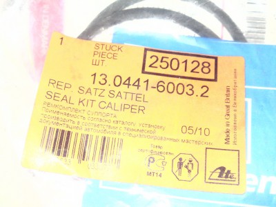

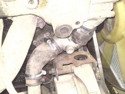

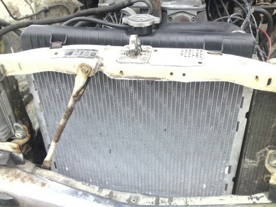

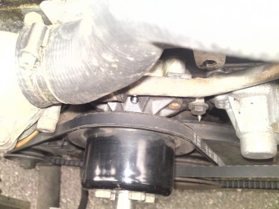

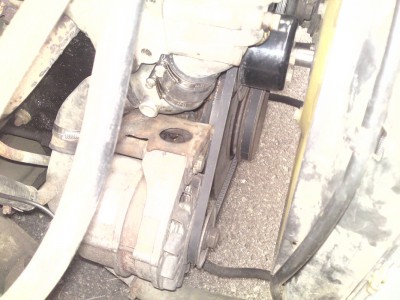

i fotki
DSC01032.JPG [ 207.22 KiB | Przejrzano 3449 razy ]
DSC01031.JPG [ 217.22 KiB | Przejrzano 3449 razy ]
DSC01030.JPG [ 247.03 KiB | Przejrzano 3449 razy ]
DSC01029.JPG [ 318.73 KiB | Przejrzano 3449 razy ]
DSC01028.JPG [ 224.5 KiB | Przejrzano 3449 razy ]
DSC01027.JPG [ 35.02 KiB | Przejrzano 3449 razy ]

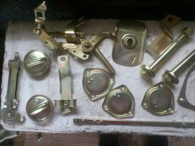

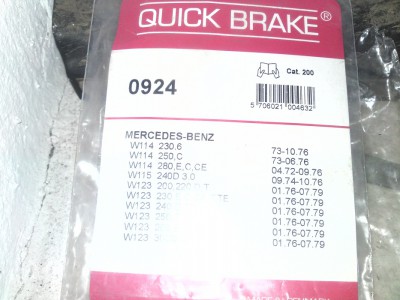

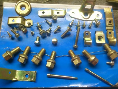

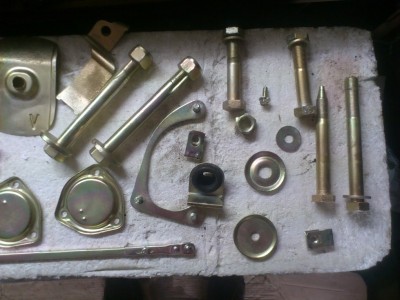

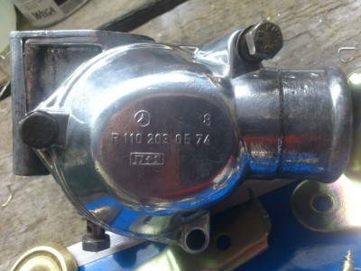

Jak już pisałem wcześniej show must go on więc przyszedł czas na detale i duperele.
Poniżej kilka zdjęć z prac galwanizera a może to oryginał prosto z półki magazynowej [zlosnikok]
Tak czy inaczej jeżeli jest ktoś chętny na namiar to zapraszam.
Ponawiam też pytanie nikt nie jest zainteresowany pożyczeniem obrotnicy?
DSC_1119.JPG [ 135.97 KiB | Przejrzano 2995 razy ]
DSC_1118.JPG [ 157.38 KiB | Przejrzano 2995 razy ]
DSC_1117.JPG [ 140.02 KiB | Przejrzano 2995 razy ]
DSC_1116.JPG [ 135.62 KiB | Przejrzano 2995 razy ]

Coś ciemna ta pasywacja, na drugim zdjęciu przynajmniej. Pewnie chłop za długo to płukał w chromianach. Ponadto to wszystko takie mało połyskujące jest - zakładam, że galwanizer ma kąpiel kwasową, a nie alkaliczną? Poza tym śruby kół na żółto?

Porobił w branży nie długi czas i już mlaska, że majster spieprzył.
Opony jakie masz, to dowiesz się , że na pewno do bani .
[palacz] [palacz] [palacz] [cool]

[zlosnik] No fakt,że ze 4 lata temu,to bym się zesrał, że takie ładne, a tera...
