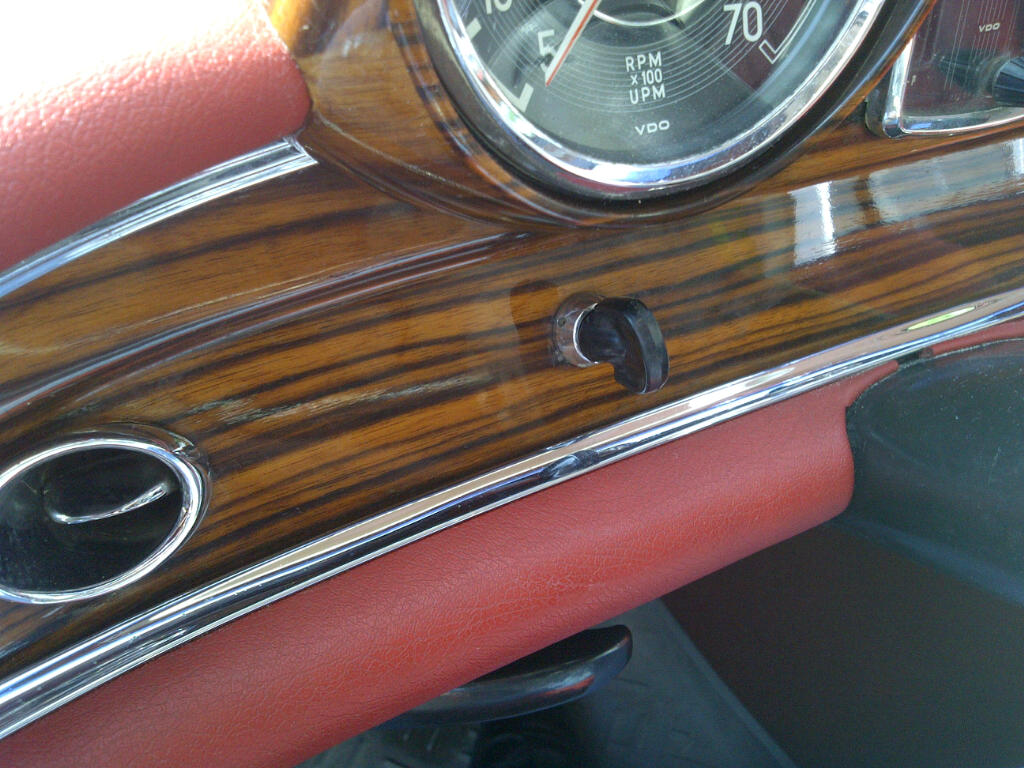

Kolejne pytanie: jak włączyć wycieraczki? Z tego co ustaliłem powinien być pociągany włącznik przy włączniku świateł ale go nie ma. Nożny włącznik wycieraczek+spryskiwacza działa ale to niepraktyczne na dłuższą metę.
wlacznik w111.jpg [ 153.62 KiB | Przejrzano 1758 razy ]
'79 C123 280CE Evergreen :)

Może przy odnawianiu drewna ktoś zapomniał i zakleił dziurę na włącznik wycieraczek....
chyba po kabelkach musisz dojść gdzie go wkitrali..bo u mnie także powinien być właśnie w tym miejscu gdzie u ciebie brakuje dziurki.
….czy to ma coś wspólnego z nieprzebranym kłębowiskiem kabli pod deską, które kiedyś było wzorową instalacją ?

No zobaczymy, na razie wszystko zostało wywleczone, zegary wyjęte (działał tylko prędkościomierz i ciśnienie oleju) i jakoś powoli dojdziemy do ładu.
Kubitus fornir na desce nie wygląda na nowy, widziałem zdjęcia sprzed remontu blacharskiego i tego cięgna od wycieraczek już wtedy nie było. Ciekawa sprawa.
