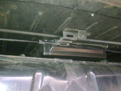

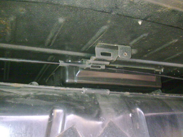

Leszek, dzisiaj byłem w garażu i oto fotka.
mocowanie klapy.JPG [ 29.44 KiB | Przejrzano 1170 razy ]

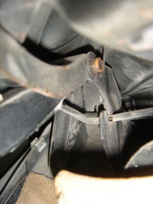

już wiem co jest nie tak. Te druty/sprężyny przechodzą przez prowadnice w środkowej części bagażnika pod podszybiem.
W mojej prowadnicy brakuje blaszki, któraby stabilizowała druty:
Komentarz: W107 Bagaznik. Zdjecie prowadnicy bez blaszki
Zdj_cie025.jpg [ 42.31 KiB | Przejrzano 1159 razy ]

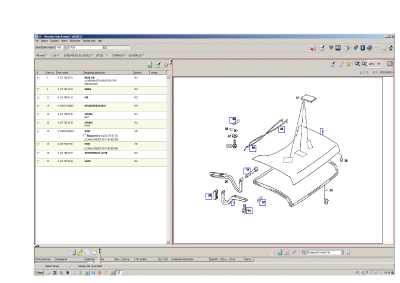

A tutaj zrzut z EPC (dzięki georem), gdzie przedstawione są części pokrywy klapy, niestety rysunek nie jest poprawny dla 5.0, bo blaszka blokująca druty ma niewłaściwy kształt. Powinna być przykręcana z boku a nie centralnie.
Komentarz: EPC - elementy pokrywy bagaznika dla
W107-450-SLC-5.0-EPC-pokrywa-klapy.png [ 60.3 KiB | Przejrzano 1153 razy ]
Mam nadzieję, że ten rysunek się komuś przyda.
