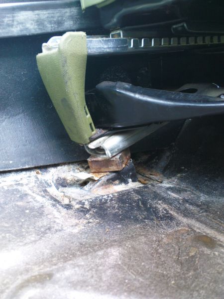

Fotele w mojej c123 stoją na jakichś metalowych klockach. To chyba nie jest oryginalne rozwiązanie? Co autor mógł mieć na myśli? podwyższenie fotela?
Wogóle jak dostać się do śrub mocujących, bo mocowania od strony tunelu sa jakieś luźne, jakby nie dokręcone...

Tak,raczej chciał podwyższyć sobie fotel.
Spróbuj odkręcić śrubkę od góry, oryginalnie na klucz 10.
Jeśli nie da rady , to albo jej rozwiercenie,ale przecięcie tej dziwacznej podkładki szlifierką kątową.
Musisz przestawić fotel całkiem do przody , wtedy podejdziesz kluczem .

W którym dokładnie miejscu znajdę łeb tej śruby (czy nakrętkę)? Na spodzie tego czarnego profilu?
Czy na dole pod wybrzuszeniem podłogi?

Do łbów śrub mocujących fotel masz dostęp od góry. Śruba M8 przechodzi przez szynę fotela i wkręcana jest w uchwyt przyspawany do podłogi. Popsiukaj ją czymś wcześniej, bo lubią zardzewieć i się zapiekać. Jak napisał THC, klucz oryginalnie nasadowy 10mm. Ale mógł ktoś zmienić śrubę. Aby dostać sie do tylnych przesuwasz fotel max do przodu włącznie z regulacja wysokości fotela. Do przednich - fotel na maxa do tyłu. I łby śrub nasz jak na talerzu ;)

No to pewnie mam albo oderwany gwint w podłodze, albo już rozwiercony i przerobiony na nakrętkę - bo lata lużno. Albo wogóle to mocowanie nie trzyma... Muszę z jakimś lusterkiem dentystycznym tam zajrzeć.

Wystarczy tam palucha włożyć i zobaczyć co się dzieje przy obracaniu śruby :) Rozwiercając najczęściej przerabia sie to na gwint M10. Na dodatkową nakrętkę M10 pod spodem jest tam chyba za mało miejsca.

Co za patent :o . Przecież ten fotel ma regulację wysokości (o ile dobrze widzę na foto).
