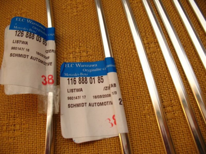

Ja u siebie niedawno wymieniałem te listewki (w W126).
Tak jak koledzy wyżej piszą - nalepiej odkręcić grill i wymontować plastikową kratkę. Przy wyjmowaniu plastiku trzeba odkręcić plakietkę z gwiazdą i napisem Mercedes Benz. Trzeba uważać, aby nie ukręcić przy tym śruby.
U mnie okazało się, że listwy poziome są nieco za długie. Musiałem je skracać. Ich numer zaczyna się od 116.... nie wiem czemu ale według EPC takie powinny być.
Cała zabawa kosztowała mnie nieco powyżej 100zł.

dolkadnie!ok.30 euro za komplet 7 listewek, czyli po przelizeniu niewiele ponad 100zl.

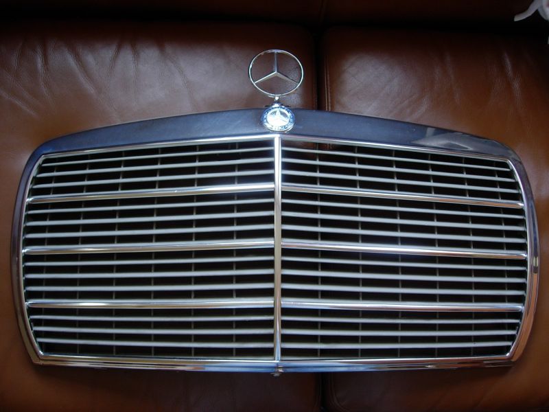

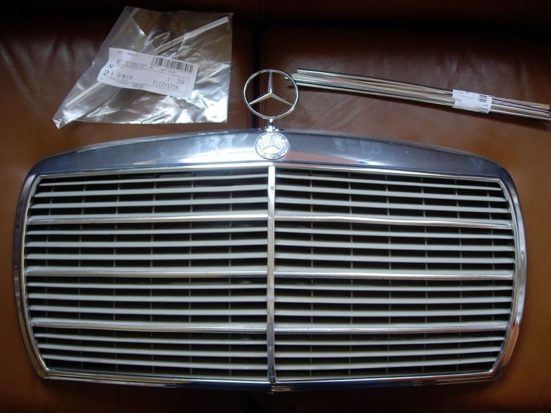

dzieki THC za instrukcjie!operacja zakonczona pozytywnie choc nei obeszlo sie bez malych przeszkod.oto efekt:
Bylo tak...
...a teraz tak!
OK moze tak na zdjeciu nie widac dokladnie roznicy ,ale w rzeczywistosci jest spora, bo stare listewki byly w kiepskim stanie,a nowe sa...nowe 8) <br>Dodano po 4 minutach.:<br>
THC pisze:
Można tez stare zdemontować na samochodzie,i od razu wyrzucić, nowe jest w ten sposób ciężko założyć,ale da radę bez uszkodzeń.
tak racja mozna wymontowac listewki przy zamontowanym grilu,ale sie pokrzywia,a montaz tylko przy zdemontowanej plastikowej atrapie.Troche sie z tym trzeba poszarpac, bo blaszki, ktore atrape trzymaja sa mocno zacosniete. Przy okazji wymienilem tez niebieski emblemacik, bo sie ze starosci sruba urwala i w ogole byl tez brzydki.Teraz wszystko jest pikne i kolorowe. [smiech] Koszt ok.130-140zl.

Co do listewek to one sa w rzeczywistosci dluzsze i pasuja w 100% chyba do wiekszych grilow jak np.w S-klasie(116,126) i zakladam listewke(ta wzdluzna bo pionowa jest ok)i patrze a tam dobre 4cm wystaje! Telefon i dzwonie do sprzedawcy z zapytaniem czy dali mi zle listewki czy trzeba je sobie samemu dociac.To mi pan wytlumaczyl, ze trzeba odciac nadmiar :roll:
ale nie bylo problemu tak ze sie nie wystraszyc jak ktos kiedys kupi i beda za dlugie [oczko]
Ogolnie troche zabawy ala klocki lego i efekt pozytywny :P
