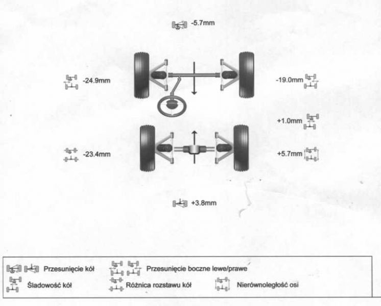

Tył został tak jak jest, na jednym kole okej, na drugim pochylenie niecały jeden stopień (50'). Geometrię z przodu udało się ustawić do wartości w granicach tolerancji. Badanie wykazało nierównoległość osi coś z tym można zrobić? (poza wyrzuceniem auta;)). Przesunięta jest przednia oś lewym kołem lekko do przodu.

holyfido pisze:
Czy tego własnie nie ustawia się na drążkach reakcyjnych idących od dolnego wahacza do podłużnicy??

Monter pisze:
holyfido pisze:
Jak najbardziej.
Ten element jest czesto wyrobiony i objawia się to stukiem przy hamowaniu, później już ostro ściąga na tą stronę.

holyfido pisze:
Bardzo miły człowiek ustawiał geometrię, koszt 210 PLN, po zniżce 140 (szkoda, że nie 123, albo 115 )w ASO Fiata, razem ze zbieżnością.
THC pisze:
Jak najbardziej.
niech miły pan w aso poprawi wykonaną usługę, bo kąt wyprzedzenia zwrotnicy jest do du...y [zlosnik]

holyfido pisze:
Sprawdź poduszki gumowe tylnych wahaczy (te zewnętrzne przy progach). Miałem podobny przypadek - przy pomiarze geometrii osie wykazywały nierównoległość o ok. 1.5 stopnia. Po wymianie tych tulei wszystko wróciło do normy.
Na przegubach drążka reakcyjnego ustawia się kąt wyprzedzenia sworznia zwrotnicy. Jakby tego było mało, to kąt pochylenia koła i kąt wyprzedzenia sworznia zwrotnicy są od siebie zależne regulując jedno przestawiasz drugie.
Koleś znalazł takie ustawienie dla którego wszystkie parametry osiągnęły wartości katalogowe (w granicach tolerancji). Tak mnie wytłumaczył;)
Mówicie, że ściemniał i że można cofnąć to jedno koło?
Ja się nie upieram, że auto jest proste bo jego historii to pewnie nikt nie zna
a podłużnice na bank były spawane. Ucieszyłem się, że w ogóle ustawił te parametry.
Kiedyś to wymieniałem, i koszt częsci z dobrej firmy około 200zł.
Oj był wyrobiony paskudnie po stronie pasażera, a po stronie kierowcy rozleciał się kołnierz osłaniający przegub, wymieniłem oba. Przegub drążka reakcyjnego Febiego bez zniżki 190 PLN w auto zatoce we Wrocławiu.
Miałem lekką przygodę w postaci przewrotki na bok tą mercedes. Dostało właśnie to koło, które ma teraz odchyły. Uznałem więc, że koło ma prawo nie trzymać się prawidłowo. Jak tylko mój portfel odczuje poprawę po wymienie całego przodu zabiorę się za tył.

holyfido pisze:
Można naciągnąć - u nas na mieście [palacz] kosztuje to 250 zł/oś (łącznie z ustawieniem potem geometrii).

Post: śr sty 23, 2008 3:49 pm
Posty: 3594
Lokalizacja: WAWA
Pochylenie tylnego koła poprawisz przez wymianę wahacza. Zbieżnaość tyłu - jeśli tuleje sąok, to można było kiedyś kupić opcjonalne tuleje z mimośrodem, umożliwiające regulację zbieżności tyłu.
