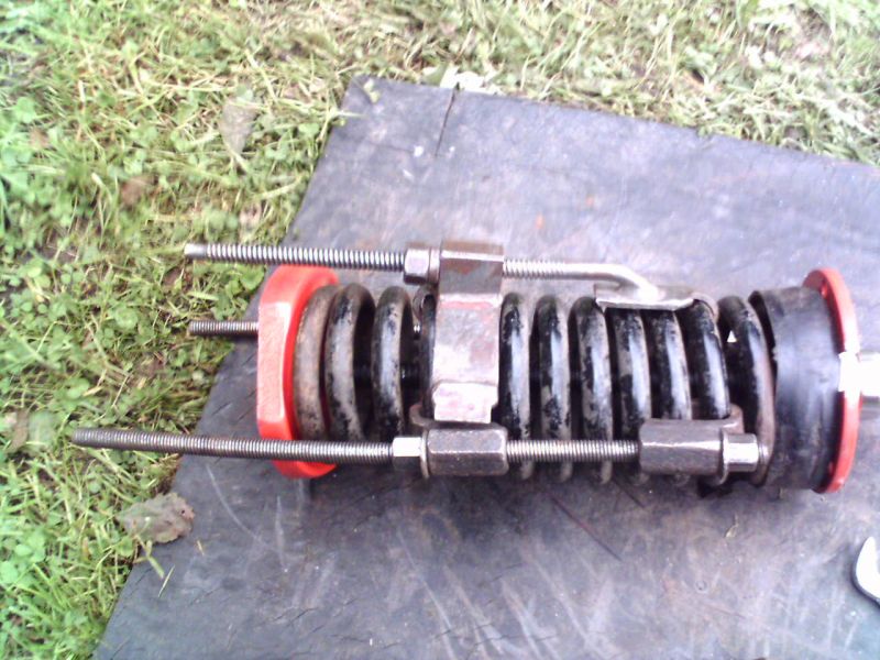

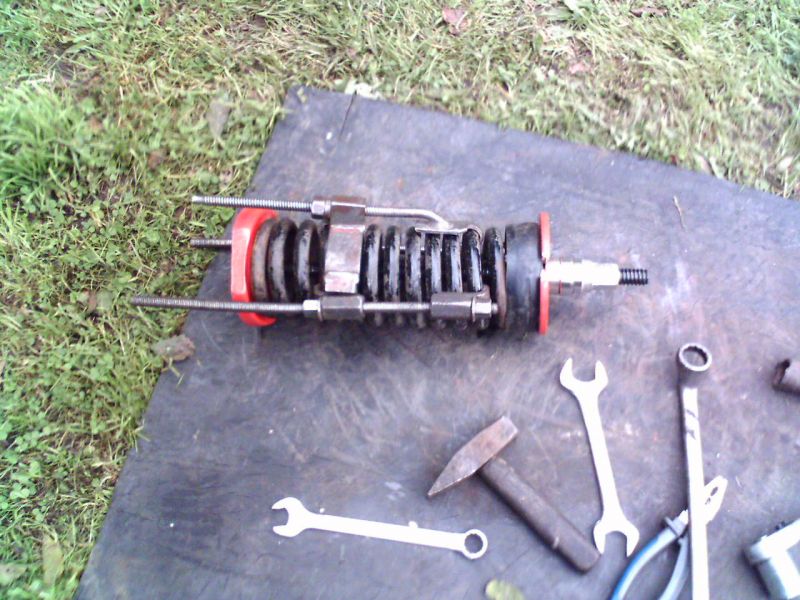

No to obie sprężyny są w PUZONIE :)
Opracowałem metodę i mogę teraz zakładać i zdejmować przednie sprężyny w W123 lub w W116 na czas :D
Potrzebne są dwa dobre lub poślednie ściągacze takie boczne zwykłe + jeden ściągacz centralny niby dedykowany do MB :D
Poniżej obrazek poglądowy.
Na zdjęciach są zapięte 3 ściągacze ale to tylko dla spokoju ducha :)
Procedura jest banalna a podpowiedział mi ją Rad.ek (dzięki) po co męczyć te biedne ściągacze boczne jak można spiąć sprężynę inną metodą a je tylko potem założyć. Rad.ek spinał swoje autem :) ja wolałem jednak zastosować ściągacz centralny.
Centralnym ściągaczem spinam sprężynę potem zapinam ściągacze boczne i wykręcam centralny ściągacz i do wozu.
Plus tego jest taki że można spiętą sprężynę ściągaczem centralnym przyłożyć do wozu i dokładnie ustawić pozycje ściągaczy bocznych tak aby nie kolidowały z wahaczem oraz ustalić dokładne położenie sprężyny.
I znowu sukces - to staje sie nudne :)
ps.
ściągacz który jest na fotce wcześniej ten w czerwonym ładnym pudełku jest do DUPY a nie do MB talerzyk nie pasuje do sprężyny i potrafi sobie wyskoczyć :( .
Jednak zostawię sobie go z zrobie na jego bazie 'wyczynowego sprzęta'

MacKuz pisze:
ps.
Swego czasu jak zdejmowalem sprezyny w W116, to centralny sciagacz spisal sie na medal - sciagacz byl domowej produkcji!!
Plytki tego sciagacza zaklada sie nie na konce sprezym, tylko na 2 lub 3 zwoj, tak aby tylko tym sciagaczem sobie poradzic bez dodatkowych zewnetrznych pomocnikow.

klucha116 pisze:
wszystko fajnie pod warynkiem że płytka me chociaż troche podobny kształt co zwój sprężyny i grybość umożliwiającą wsadzenie tej płytki pomiedzy zwoje :D.
W tym przyadku wsadzenie płytki pomiedzy zwoje kończyło się jej wyskoczeniem - zły profil :D.
Generalnie metod na sprężyny jest tyle ilu mechaników i każdy bedzie swoją chwalił :D.
Grunt że sie udało.
