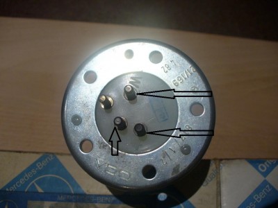

W końcu dobrałem się do tego, zdjąłem zaślepkę i mam 3 przewody, takie kapturki nakładane na "szpilki",
na fotce zaznaczyłem strzałkami pod które są podłączone. Czy ktoś wie co oznaczają oznaczenia literowe na czujniku?
Jest jeszcze jedna szpilka - do czego służy? Który przewód jest od czego? Jak ruszyłem to dwa przewody były odłamane więc czeka mnie lutowanie... a potem zobaczymy.

Prawdę powiedziawszy nie pamiętam dokładnie, który pin za co odpowiadał :/ Będziesz musiał poeksperymentować. Jeżeli coś namieszasz to co najwyżej będzie Ci się cały czas świecić rezerwa albo wskazania strzałki będą inne. Więc tak długo mieszasz pinami aż będzie dobrze wskazywał :) Jeśli chodzi o te kapturki to oryginalnie są one zamknięte w takiej czarnej kostce/wtyczce. Ale to najmniejszy problem. Jeśli będziesz wyciągał czujnik to owszem pod nim znajduje się uszczelka, która jak wiadomo, może się rozpaść, lecz jeśli czujnik źle działa to raczej nie masz innego wyboru jak tylko go wyciągnąć. Jeśli go wyciągniesz to rozbiera się go od spodu. Jest tam taka mała nakrętka w gumowej/plastykowej oprawce, którą odkręcasz, a potem to już sam zobaczysz :)

Byłem dziś u mojego elektryka i faktycznie jest zepsuty czujnik, bo kontrolka rezerwy działa czyli elektryka jest O.K. Muszę go wymontować i powiedział że postara się go naprawić. Nie było kostki, może się rozpadła i są same przewody z pinami, ale nie ma znaczenia...
