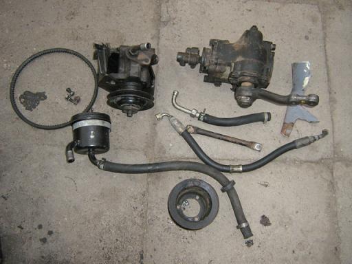

Jako, że swojej mercedes używam na co dzień, a do tego w miejskim ruchu to brak wspomagania staje się wyjątkowo uciążliwy. Stąd moje przymiarki do jego montażu. Jakiś szalony jegomość chce za cały zestaw 900zł na aledrogo. Wydaje mi się to mocno przesadzone. Pompa na allegro 100zł, przekładnia od wspomy jest jedna za 50zł. Koszt przewodów szacuję na max 150-200zł. To ile on chce za ten zbiorniczek :D Czy widzicie taki montaż jako coś bardzo skomplikowanego?
A może ktoś z Was chciałby mi sprzedać taki zestaw za powiedzmy 300zł :)?

Przekładnia pasuje od beczki ale jest inny wąs i tu się zaczynają schody. Pompa musi być z osobnym zbiornikiem lub musi być zamontowana powyżej przekładni. Temat kiedyś przerabiałem i albo ulepisz coś co działa ale nie wygląda albo płacisz za oryginalne graty [hihi] Aha od beczki nie założysz plug&play bo blok silnika nie ma punktów mocowania tożsamych z beczką.
Jak ustawisz geometrię poprawnie i założysz opony + felgi w fabrycznym rozmiarze to da się jeździć bez wspomagania. Trzeba też wyrobić sobie nawyk kręcenia kółkiem tylko w ruchu a nie na postoju [hihi]

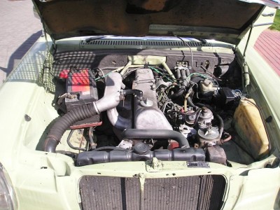

Post: czw sty 30, 2014 11:35 am
Posty: 371
Lokalizacja: Koszalin
heniekx pisze:
Widziałem też kombinację z przekładnią od /8 , ale pompą i mocowaniem od 123 w miejsce filtra paliwa, ale wtedy akumlator musi wylecieć w inne miejsce.
Też tak miałem, widać to był popularny tuning w latach 80. Każdy chciał mieć Mercedesa, w którym jednym palcem kierownica obraca się na postoju :)
