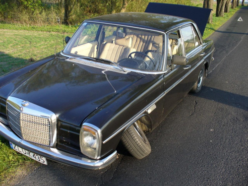

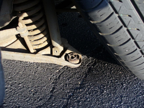

Sprawdź sworznie wahaczy. Ciężko chodząca kierownica była u mnie objawem ich zatarcia - nie zdiagnozowanym przez co doprowadziła do tego:
Po wymianie, kierownica zaczęła chodzić jakby auto miało wspomaganie.

WOW! aż tak to u mnie sworznie nie wyglądają i raczej to kontroluję, choć przyznam że raz ten lewy przedni wahacz musiałem wymienić bo tak umiejętnie zardzewiał od góry, że sprężyna do wywaliła od góry i wyszła sobie dołem [jezyk3]

Poczytaj cały wątek, bo u mnie też wcale tak nie wyglądały aż się urwały - viewtopic.php?f=22&t=25877&p=227994&hilit=sworze%C5%84+wahacza#p227994
