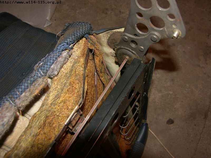

Odebralem od tapicera fotele i okazało się, że oparcie fotela kierowcy jest krzywe (I seria). Po demontażu wyszło, że brakuje pręta o przekroju kwadratowym, który przenosi napęd z pokrętła na drugą stronę oparcia. Mam fotele II serii, ale nie mogę wymontować tego pręto-wałka.

Odkręć oparcie od siedzenia ,a wałek wyjdzie bez problemu .Jest sposób, trzeba to robić bardzo delikatnie i dobrym płaskim śrubokrętem.

Niezupełnie! przed chwilą właśnie to zrobiłem a wałek siedzi(czerwona linia).
Wydaje mi się, że wsporniki są przynitowane i jest to nierozbieralne.
Niemniej dzięki Dzidek i pozdro!

Delikatnie aczkolwiek stanowczo rościągnij zawiasy a wałek wyjdzie niejednokrotnie to robiłem i bylo ok. Nie są ani przynitowane ani w jaki inny sposób zamocowane.Pozdrawiam

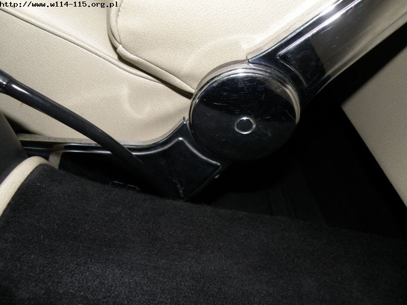

Ja z kolei nie wiem jak zdjąć okrągły dekielek (nie uszkadzając go ), przykrywający zawias łamanie foteli w coupe
Post: ndz cze 21, 2009 6:18 pm
Posty: 321
Lokalizacja: Wronki wlkp
Niestety też nie wiem, ale ja unikam jak mogę demontażu

Najwygodniej jest rozkręcić boki fotela lub lekko je poluzować wtedy pręt delikatnie wyjdzie.Pózniej żeby "wyprostować " oparcie trzeba podkręcić jedną ze stron, ta która jest krzywa , żeby wyrównać obie , założyć pręt i przetestować siedzisko fotela (to dotyczy sedana myśle , ze w coupe jest podobnie)Albo zaryzykować jak pisał Dzidek i delikatnie je rozsunąć.
Niestety aby ściągnąć dekielek chyba trzeba do podważyć albo najpierw zdjąć dekielki maskujące śruby do boków foteli i pozniej dobrac się do niego.

sciagnac ozdobne pseudo chromy, odkrecic sruby albo tylko wystarczajaco poluzowac. Nastepnie kwadratowy pret sam wypaddnie. Pozniej niestety jest zabawa z worownaniem lewej i prawej strony.
