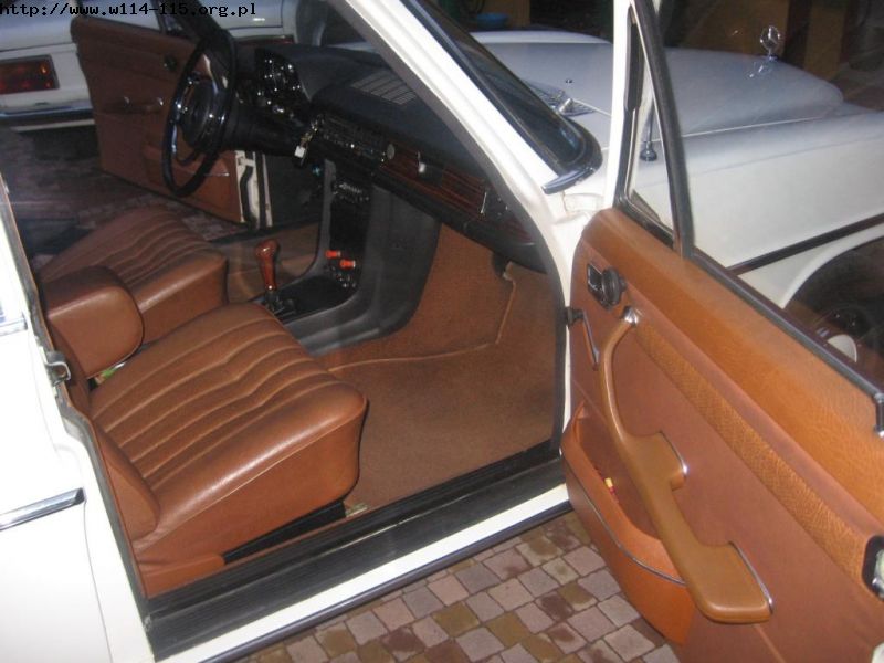

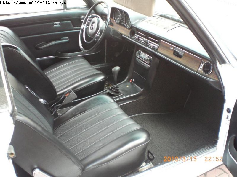

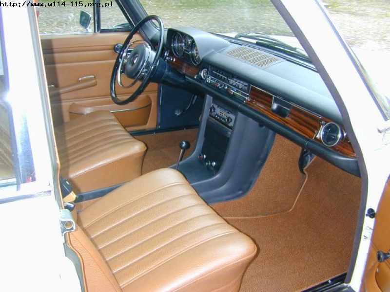

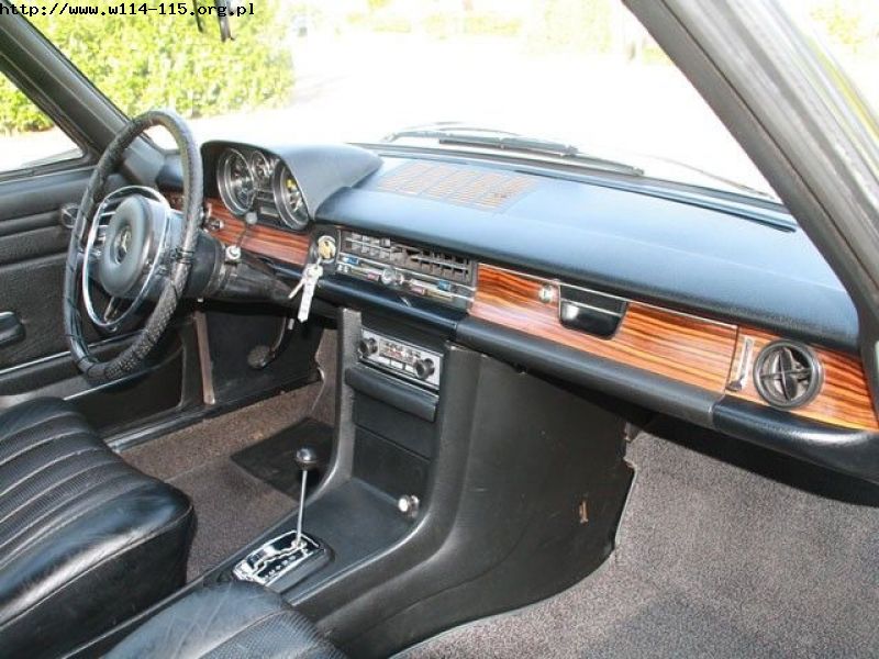

Dwie konsole centralne. Przeglądałem wiele zdjęć, materiałów, książek i nie wiem. Od czego zależało, która była montowana? Chodzi o bok konsoli "krótki" i "długi".

Wydaje mi się podobnie jak kolega napisał z tym że na początku (choć ze strony klubowej nie wynika dokładnie kiedy) wszystkie miały konsole bez materiału - dopiero od któregoś momentu zaczęto rozróżniać na te z materiałem i bez (z klimą) .. a więc na zdjęciu możemy przypuszczać, że mamy do czynienia z modelem b.wczesnym i późniejszym albo ulęgałką - bo wydaje mi się że przy kolumnie kierowniczej ma wajche od zmiany biegów + patyk w podłodze..chyba że to tempomat???

Jeżeli auto miało drewno na desce to konsola była częściowo własnie w materiale dywanowym. Dotyczyło to aut zarówno 1 jak i 2 seryjnych.
Wszystkie modele od 250 tki do 280CE tak właśnie miały. Na drugiej fotce ktoś wstawił zwykłą konsolę od 4 cylindrowca.

Dziękuję za wszelkie informacje, z pewnością będą pomocne. A zdjęcia są przypadkowe - z netu - dla pokazania samej konsoli.
Miło, że Sebi tu zajrzał.
[ok] <br>Dodano po 9 godzinach. 4 minutach.:<br> Ale, żeby nie było tak łatwo [zlosnik] pytanie dodatkowe. Konsole z wykładziną wiemy już, że były w 114, czyli "deski z drewnem", ale konsole z wykładziną też były różne. Popatrzcie na poniższe fotki i powiedzcie, od czego zależała różnica w szerokości bocznej krawędzi?
