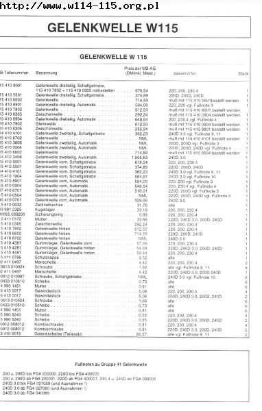

Post: sob lut 27, 2010 11:14 am
Posty: 299
Z tego co sprawdziłem w papierowym katalogu VDH to zmiany w ilości części wału w silnikach 200, 220 i 230.4 nie było. Od początku do końca, oraz niezaleznie od rodzaju skrzyni wały w W115 z tymi silnikami były 3 częściowe. Wały 2 częściowe to diesle także chyba nie mam dobrych wieści :(
220D 1970r
250CE 1970r
Post: sob lut 27, 2010 11:54 am
Posty: 2505
Przynajmniej mam jasność, muszę tylko sprawdzić jeszcze oznaczenie mostu czy nie był aby zmieniony, choć nawet jeśli to chyba przełożenia są te same - i zacznę poszukiwania.
Dzięki w takim razie
